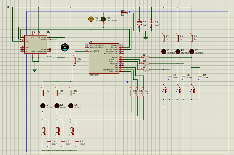

Aca les dejo el circuito en Proteus:

Al compilar no me salta ningún error, pero al simularlo en el Proteus no me funciona.
Si hice el diagrama y lo plasme en el programa pero aun así no se porque no funciona como yo lo deseo.
Lo que hace al simular es que al activar el sensor 1 o el 3 el motor gira solo hacia la izquierda y eso sin tocar ningún pulsador y no lo se porque. Es lo único que hace.
Si encuentran alguna solución o hacen algún programa similar se los agradecería, ya que con este proyecto finalizo uno de las pocas materias que me quedan para recibirme.
Re:Necesito ayuda en mi programa en Basic (MicroCode Studio)
« Respuesta #3 en: 10 de Noviembre de 2022, 16:07:43 »
Muchas gracias por responder!
Según tu diagrama, los pulsadores están por defecto en 1 lógico, es decir es como si estuvieras presionandolos.

Pero por lo que vi esos pines son actuvos con flancos positivos.
« Respuesta #5 en: 11 de Noviembre de 2022, 11:10:36 »
Gracias por responder.
No estás trabajando con interrupciones, estás trabajando por estados.
Esto de aquí:
Código: QBasic/QuickBASIC
  1. IF PUNO=1 THEN GOTO UNO
Significa que si PUNO está en 1 lógico salta a UNO. Y  por lo tanto cuando energizas tu hardware, casi inmediatamente salta a UNO el contador del programa, sin haber presionado el pulsador.

Ok, no problema. Ahí existe la opción enviar mensaje privado
Desconectado dogflu66
  • Mensajes: 3561
« Respuesta #9 en: 13 de Noviembre de 2022, 18:29:45 »
Hice otro dejando "banderas" para guardar el estado. Pero para probar solo hice con el primer pulsador y sacando los GOTO. Aun así no funciona...
Si es posible lo podríamos discutir de manera privada y mas directa, ya que noto que realmente sabes del tema y podes sacarme mis dudas, y sos el único que me respondió siguiendo el caso. Sino no hay problema. Gracias

Por si todavía estás con el tema la variable piso1 parece que te da todos los problemas.
Te recomiendo que uses un código más simple y lo compliques poco a poco.
