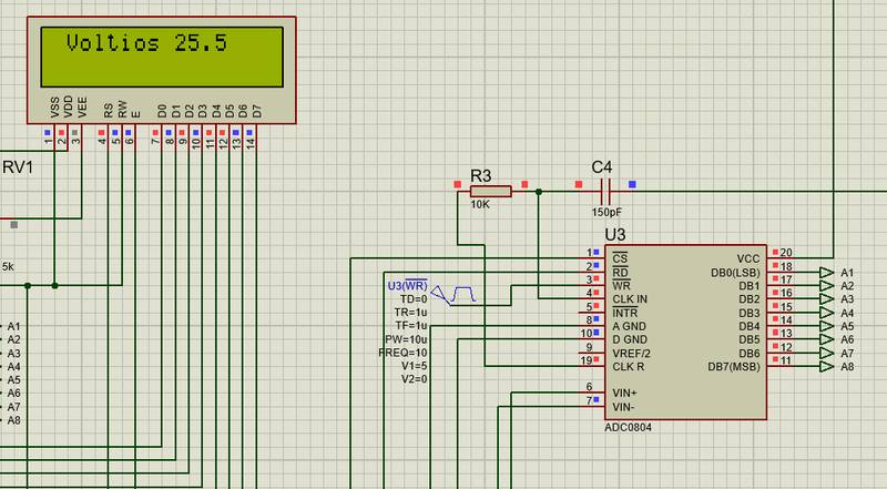

he realizado lo que me indicaste, pero al simular, el voltaje registrado en el lcd es diferente al voltímetro proteus en la fuente variable con el lm317, adjunto imágenes de la simulación.
para que sean iguales voltajes tanto en el lcd y en el voltímetro de la fuente variable lm317.

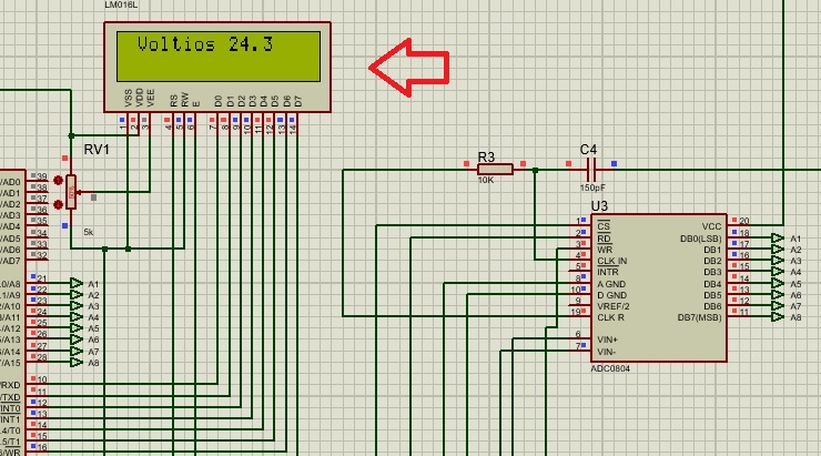

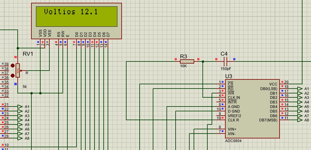

he realizado tus indicaciones, adjunto imágenes
además te he respondió por mensaje privado
gracias por su amable ayuda vale  :-/

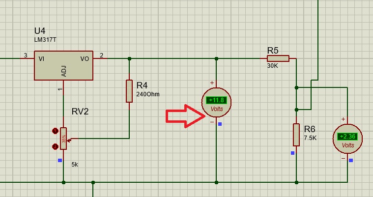

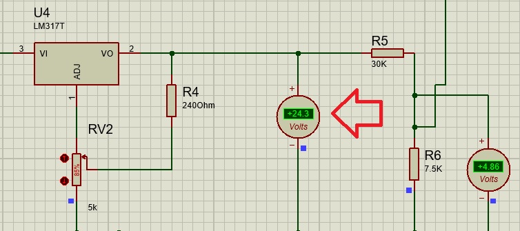

 en la simulación del código, he notado cuando giro  el potenciómetro de la fuente lm317 ejemplo 5.22V y en el lcd NO visualiza en tiempo real en la simulación este voltaje, tengo que detener la simulación y volver a iniciar la simulación para que en el lcd visualice el voltaje 5.22V.
puedes ayudarme, gracias
En principio eso no parece problema del software sino de modelos.
Andá paso a paso, primero eliminá el LM317 y el ADC0804, poné 2 llaves THUMBSWITCH-HEX en P2 simulando la salida del ADC y ves si la velocidad está bien.
Si OK, después colocás el ADC0804 pero en la entrada solamente un pote como divisor de tensión (alim. con 5V), probablemente la demora la tengas acá y sea un problema de modelo o de circuito.
A la parte del LM317 no tiene sentido simularla (se pone una fuente de tensión directamente),  solo se incluyen estos elementos cuando se va a dibujar el PCB.
