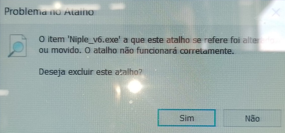

Estaba haciendo modificacion a un proyecto que estoy desarrollando y cuando le agrego un bloque "asignar valor a un bit" y hago el enlace...me sale el "Error 1004" y cierra el Niple.
Le doi que arranque de nuevo y me dice que "si quiero recuperar la ultima secion"...pincho "si" y cierra para siempre.
Intento arrancar de nuevo y me dice que no tengo Niple!
(193.69 kB, 1135x529 - visto 401 veces)

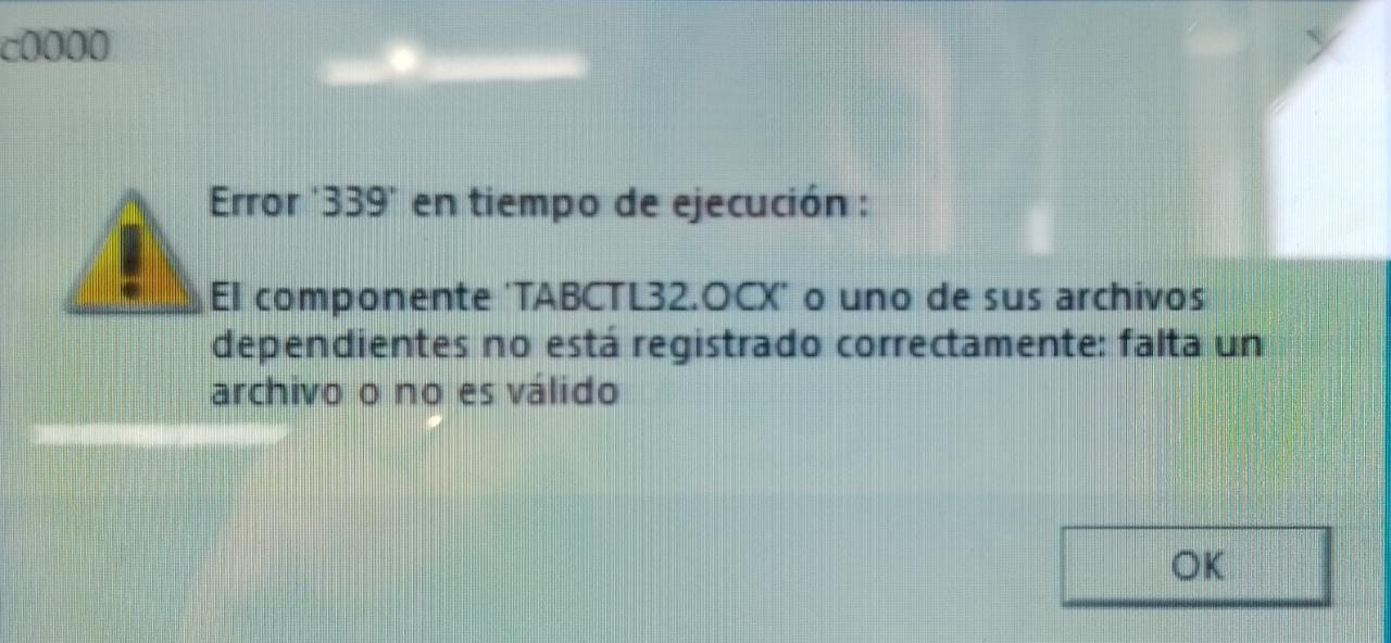

Lo re-instale por encima y me dio lo mismo de la primera instalación...el "Error 339"
(97.63 kB, 1280x592 - visto 326 veces)

que raro, un mensaje en un idioma y otro mensaje en otro idioma, el primer mensaje vi que salía en las versiones piratas cuando el antivirus lo eliminaba y el segundo no se instalo bien o se borro ese archivo que se necesita para que abra

« Respuesta #4 en: 02 de Mayo de 2023, 17:28:15 »
Efectivamente el primer mensaje, cuando se borraba el Niple, no sé si sería por usar algo pirata. Pero lo que si es cierto que ahora las nuevas versiones, hay antivirus que eliminan el programa.
En ese caso hay que excluir el ejecutable de Niple dentro del antivirus para que no lo analice y por tanto que no lo borré.
tsu_eletronica
La cuestión de idiomas diferentes, es porque soy de Brasil y mi computadora esta em português.

ok a migo fidel, me parece entonces que puede ser el sistema de tu computadora, pero con el historial que hemos visto de niple pues no seria raro al final si es que puedes has una instalación limpia o formateo nuevo e instalar niple desde cero para descartar errores o limpiar bien la compu de todo los registros, al final si tiene un error va a salir, yo lo hice una vez y perfecto todo ya después salió un detalle que si era de niple lo mande y lo corrigieron y seguimos trabajando
