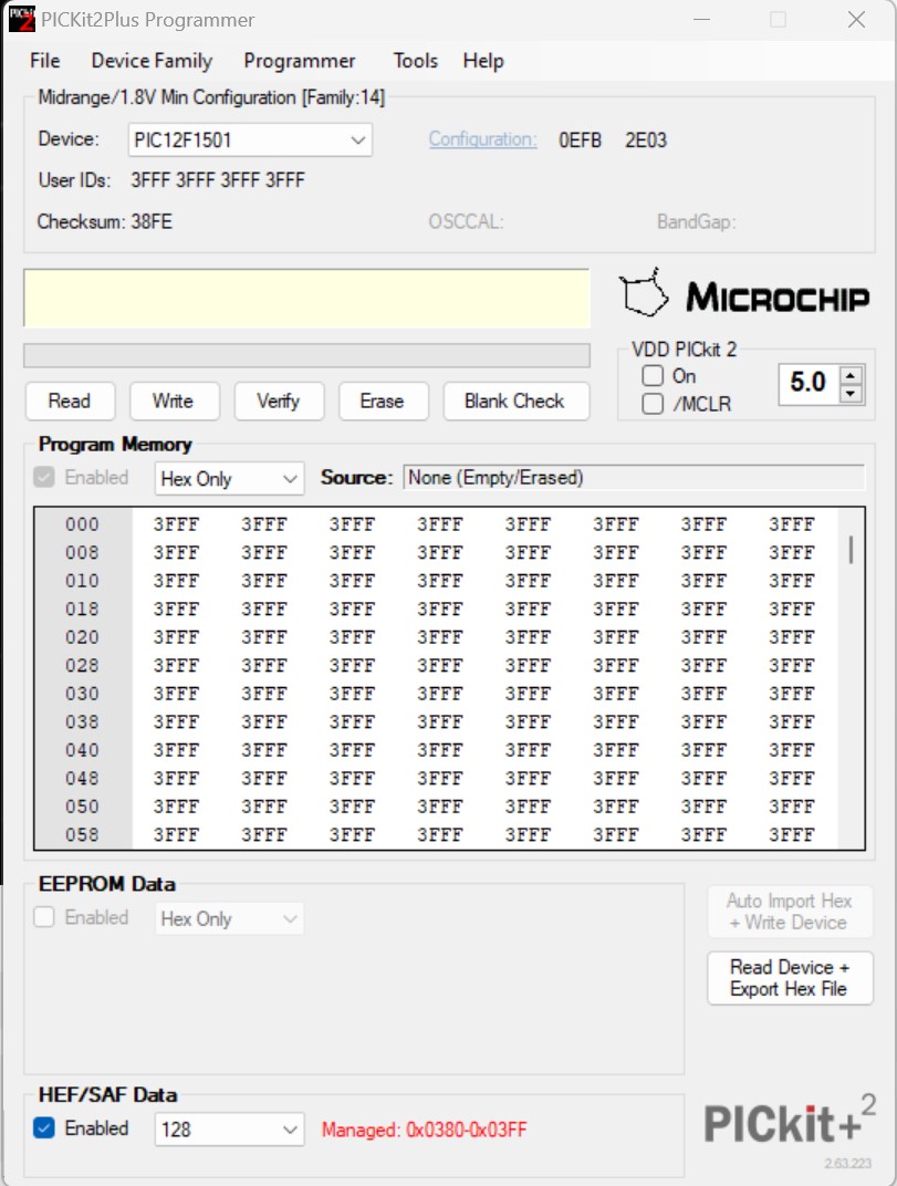

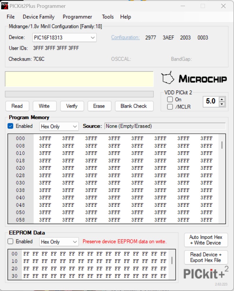

Que tal Gonzalo,
ES posible programar esto dos microcontroladores con PICKIT2, pero tienes que adquirir un nuevo software llamado pickit2Plus.
Este es el link:
https://pickitplus.co.uk/Typesetter/
Aquí unoos snapsot de que esos microcontroladores son compatibles:
(158.93 kB, 811x1072 - visto 524 veces)
(188.35 kB, 807x1003 - visto 438 veces)
Espero eso pueda ayudar.

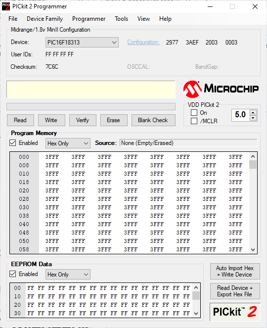

Hola quizas es un poco tarde pero es posible cargar los .hex con el pickit 2, existe un archivo PK2DeviceFile.dat que actualiza los dispositivos compatibles, de hecho con el he programado un 16f1827 y funciona con éxito.
(41.64 kB, 540x663 - visto 434 veces)
