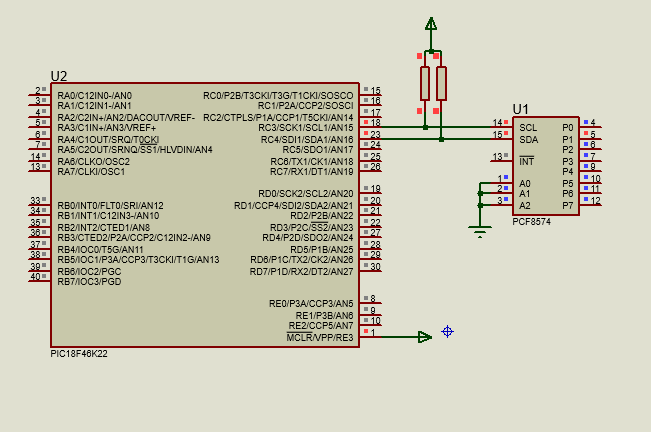

Ostras pues yo ni en físico ni simulado. No se que estaré haciendo algo mal
Adjunto una imagen de proteus,
Gracias
Re:No consigo que el bus I2C funcione Pic18f46k22
« Respuesta #6 en: 22 de Diciembre de 2023, 16:20:32 »
I2C_Send(0x40);
Estás llamando al dispositivo 0  -->  A0 A1 y A2 deben ir a masa.

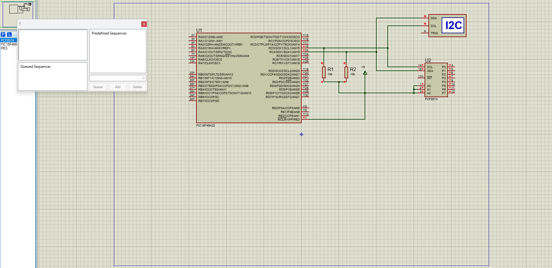

(17.52 kB, 651x432 - visto 302 veces)

« Respuesta #7 en: 22 de Diciembre de 2023, 16:48:20 »
Gracias Eduardo, si lo probé en ambas configuraciones, justo subí esa configuración. He probado el montaje tal cual tu lo has echo y funciona de maravilla el que me esta dando problemas es el i2c debugger, si lo pongo, la comunicación no funciona, no se si es porque es así o un fallo de proteus.
Voy a probarlo con el pic físico a ver si funciona.
