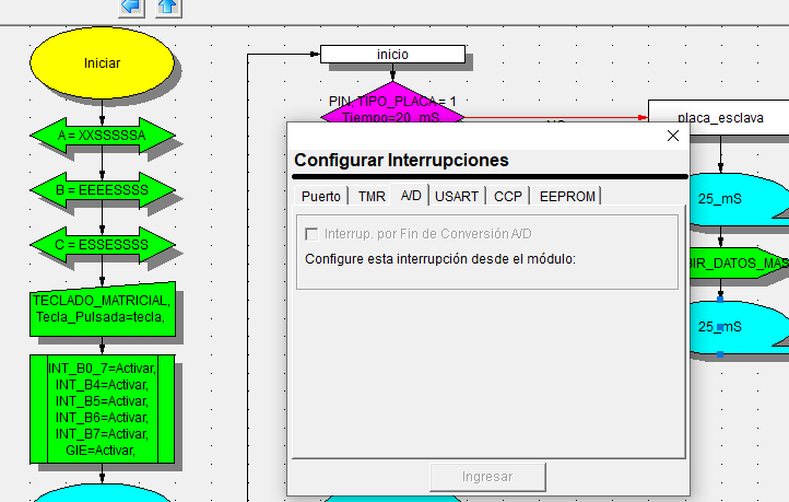

Como activar interrupción por "fin de conversión AD"?
« en: 18 de Abril de 2024, 21:30:33 »
No consigo activar la interrupción  Por fin de conversión A/D.
He pinchado todo y no anda. Lo hice con el 16F676 y con 12F675, igual no anda.
Alguien por favor ajuda?

Hola amigos,
Creo recordar que estas interrupciones las configura Niple de forma automática cuando son utilizados los módulos AD o EEprom.
Dentro de las opciones de configuración de las interrupciones aparecen apagadas y según me indicaron de Niple, se dejo asi para tener compatibilidad con versiones anteriores de Niple y que esta ventana pueda ser usadas en las versiones anteriores sin tener que disponer de otra configuración distinta.
No obstante lo voy a volver a consultar.
Re:Como activar interrupción por "fin de conversión AD"?
« Respuesta #4 en: 19 de Abril de 2024, 15:09:47 »
Fidel,
¿Que versión de Niple tienes?
« Respuesta #5 en: 20 de Abril de 2024, 03:07:28 »
Respuesta de Niple:
Esas interrupciones no están habilitadas por su bajo nivel de uso debido a la demora de tiempos muy cortos.
La.interrupcion por fin de AD.solo demora unos pocos usg y la de fin de escritura en la EEPROM unos pocos msg.que son insignificantes y Niple ya tiene en cuenta esos tiempos en sus rutinas.
F.

Para el caso de las interrupciones por fin de conversión AD o lectura de EEPROM la opción no se agrega por un tema de usabilidad, dado que los tiempos de lectura son tan cortos que son pocas las ocasiones en las que es necesario seguir ejecutando código en simultaneo. No es un tema de reserva de espacio dinámico, ya que si ese fuera el caso el software no permitiría incluir ningún tipo de interrupción, y básicamente está escribiendo sobre los mismos vectores, solo que habilita otras interrupciones. Mi experiencia con Niple y otros software similares (entornos gráficos con programación por flujo) es que los módulos de interrupción automáticos permiten incluir interrupciones por TMR, cambio de estado de puertos, UART, etc; pero el tema de AD y EEPROM siempre lo encaran con módulos de lectura y escritura que usan la interrupción internamente, no de cara al usuario.
Dicho esto, es cierto que el módulo de Niple no lee los AD con la mayor velocidad teórica posible para cada micro, en cuyo caso se tendría que hacer por lenguaje de ensamblador, configurando a mano los registros de configuración, iniciando la conversión y esperando a que el flag de interrupción cambie de estado. El único caso en el que tuve que hacer esto fue para leer entradas que permanecían en determinado estado por periodos muy chicos (por ejemplo pulsos eléctricos de 50 us), pero para la mayoría de los casos en los que se leen sensores que proveen una señal analógica que está siempre presente esto no es necesario, más bien lo usual es tener que tomar varias lecturas AD y realizar un promedio, cosa que Niple ya permite.
