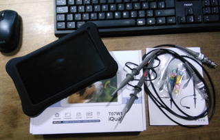

Entonces contruí una propuesta de los usuarios de youtube con la aplicación de Oscilloscope SoundCard con un Arduino NANO y me salio lindo con unas pinzas cocodrilo. Bueno hoy quiera ir por más.
Compré una tablet 7” bien barata para valerme de su pantalla táctil
Un par de sondas para osciloscopio
Unas resistencias para la división de tensión, etc.
Un Raspberry PI pico
La APK AR-Osciloscope
Y aquí comienza mi consulta: Quisiera enriquecer este desarrollo aportando un modulo bluetooth HC05 para remplazar el Raspberry y lograr hacer que las puntas no se conecten ni por USB ni por el jack de audio a la Tablet.

Así será mi Frankestein... LLeno  de buena "onda". jajaja

Emm. Al final; resultó ser más simple de lo que imaginaba. Cuando retomé este tema del Osciloscopio. Te cuento para que los lectores puediera servirles.
Las excelentes aplicaciones tanto para Windows y/o Android te hacen la vida muy simple. Instalé dos APK en una Tablet 7" que será el ALMA del osciloscopio luego cuando desarrolle la interface de las puntas veré con cual de las dos APK me quedo.
Ahora bien, para evitar vincularlo por medio de los cables pensé en desarrollarlo via Bluetooth. Pero aprendí en esto días que estas aplicaciones estan preparadas no solo para conectarse (USB, AUDIO, si no que además admiten WIFI y BLuetooth).
En resumen ahora comprendí que solo necesito un solo BC-HC05 que transmita y la Tablet y las APK hacen el resto. En pocas palabras; ya lo tengo resuelto. Solo me resta comenzar con el desarrollo de la interface.
Un cordial saludo y gran abrazo para que te llegue desde Gualeguaychú hasta Cordoba.  :D
AGREGADO: Las APK Android que descargué son: Scoppy Osciloscope y AR-Osciloscope
