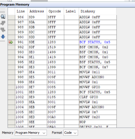

hola a todos, bueno el problema es ese, cuando compilo el código y lo simulo con el mplab xc8, todo se ubica casi al final de la memoria de programa  y no desde el espacio 00 como deberia ser, en la foto se observa eso.
Pienso que es el PSECT, ya que deberia definir donde se inicia la memoria de programa, pero no se, vi otros codigos y es casi lo mismo en la sintaxis

Pero eso que muestras, que está casi al final de la memoria flash, no parece el código que has escrito.
Parece una inicialización de algunos registros, que ejecuta antes de ejecutar tu código.

debes colocar ABS en el Psect
PSECT   resetVec,class=CODE,delta=2,abs
