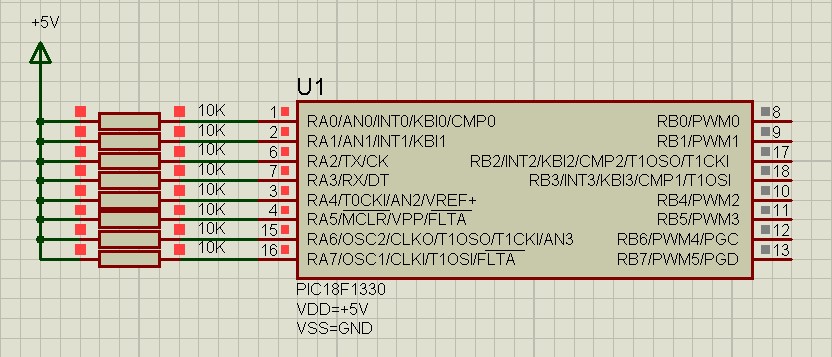

y el circuito en el Proteus es éste:
(94.82 kB, 832x357 - visto 500 veces)
Como se ve en la imagen todos los pines del puerto A están en alto (Cuadraditos rojos). Sin embargo al correr el programa en la simulación el valor de Lectura es de 0x8C (10001100) en lugar de 0xFF que es lo que debería de ocurrir. Curiosamente el PIN_A5 lo lee como cero y es el MCLR.
Lo he simulado con otros micros, el 16F88 por ejemplo y el resultado es 0xFF como era de esperar.
Ante esta situación tengo dudas de continuar el diseño ya que no sé si el problema es de la simulación o es un comportamiento "especial" de este micro y hay que utilizar alguna configuración determinada.
¿Alguien puede darme alguna pista?
¡Gracias por anticipado!

Tal vez debes configurar los registros ADCON1 y  CMCON como indica las hojas de datos o ¿tu compilador ya los hace por ti?
¿La función input_a, lee el registro PORTA o LATA?

Pues deberías leer las hojas de datos del microcontrolador para determinar que valores deben tener esos registros para que sean de tipo digital y no analógicas, ni entradas a los comparadores analógicos. Y si no son correctos esos valore, tu debes escribir el valor adecuado
Re:El puerto A del PIC18F1330
« Respuesta #4 en: 07 de Octubre de 2025, 13:24:22 »
Te falta:
   #FUSES NOMCLR
y
    setup_adc_ports(NO_ANALOGS, VSS_VDD);  // Esto es en CCS
    // Es lo mismo que escribir en ADCON1
    // ADCON1 = ADCON1 & 0xE0 | 0x0F ;
