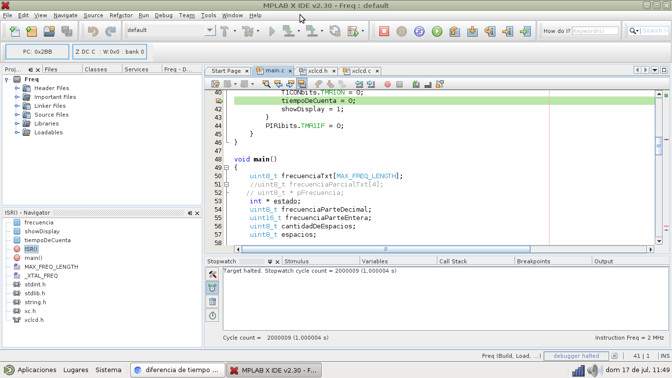

  Tengo hecho un programa en C (compilado con XC8 versión 1.33). Utilizo el Timer1 en modo timer y lo mantengo encendido durante un segundo aproximadamente (para lograr ese tiempo incremento una variable cada vez que ocurre una interrupción del Timer1). Durante ese tiempo cuento los pulsos que ingresan por RB0, utilizando interrupción.
  En MPLABX, coloco un breackpoint cuando enciendo el Timer1 y otro cuando lo apago. El tiempo entre ambos breackpoints me da 1,000004 S (es decir, 1 Seg con 4 uSeg).

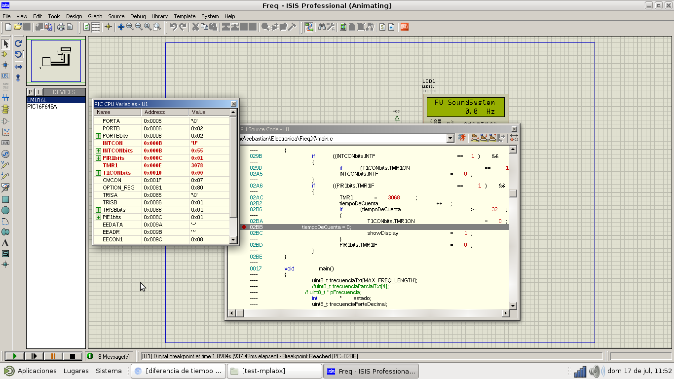

  En ISIS haciendo lo mismo, el tiempo medido es 937,49 mSeg.

  Hola Pali, el tiempo que estoy tomando es el transcurrido entre el BP en el cual enciendo el Timer1 y el BP en el cual apago el Timer1. El encendido del Timer1 está dentro del ciclo while y el apagado dentro de la interrupción.
Tanto en MPLABX como en ISIS tomo el mismo tiempo por ello me llama la atención la diferencia.

Yo le creo mas al MPLAB, por que el MPLAB solo cuenta los ciclos que deberia tener el hardware, mientras que el Proteus ese tiempo no creo que este relacionado en NADA con la cantidad de ciclos, por lo cual puede tener un error.
Re:Diferencia de tiempo entre MPLABX e ISIS
« Respuesta #4 en: 18 de Julio de 2016, 02:41:52 »
Hola AngelGris, me a pasado eso mismo, aunque yo trabajo en .asm, y por supuesto el error estaba en el ISIS.
