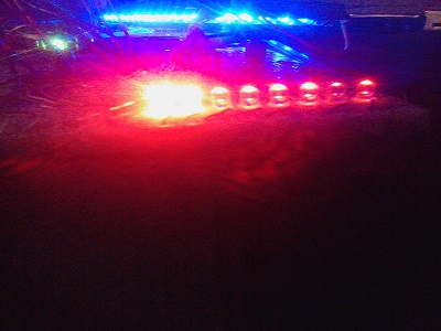

Hola amigos del foro disculpar que les interrumpra de sus actividades. un poco apagado yo,, desde hace unos dias para aca. echarle una leidita sugerencias, ideas sera bien aceptadas.  :-/
Este codigo funciona bien cuando se trata pin a pin dentro del microcontrolador pero cuando se agrega un registro desplazamiento serial a paralelo no funciona del todo bien :( Alguna idea?

VOID EFECTO3(VOID)

VOID MAIN (VOID)
 SETUP_TIMER_0(T0_INTERNAL | T0_DIV_128 | T0_8_BIT);   //ENVIO REGISTRO
 SETUP_TIMER_1(T1_INTERNAL | T1_DIV_BY_4);
 ENABLE_INTERRUPTS(INT_TIMER0);
 ENABLE_INTERRUPTS(INT_TIMER1);
 ENABLE_INTERRUPTS(GLOBAL);      //HABILITA INTERRUPCION GLOBAL
 SET_TIMER0(248); //T0 = 2MS
 SET_TIMER1(10036);  //4MS
 FOR(Y=0; Y<8; Y++) { BUFFER[Y] = 255 - BUFFER[Y]; WHILE(FILA2 == 0);}
 FOR(;;) {
  EFECTO3();
