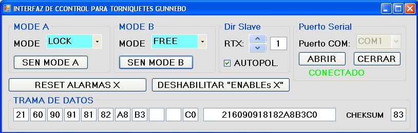

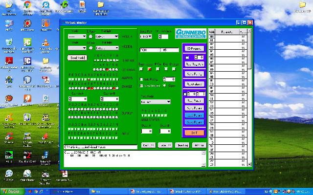

Ademas el funcionamiento no queda ahi, resulta que la LL2001, trae por defecto la configuracion de trabajo en MODO LOCAL, trae habilitadas unas Alarmas, y ENABLES (adjunto imagen DEFAULT, interfaz), hasta no colocar todo en cero 0 y resetear las alarmas y a su ver este activado el POLLING, la controladora NUNCA nos iba a funcionan en MODO REMOTO.
Tambien para el manejo de la LL2001, solo se necesito 2 comando el 0x60 para colocar todo en Cero, borrar las Alarmas y realizar las configuraciones de BLOQUEO, DESBLOQUEO y CONTROL tanto del modo A o B del Torniquete, y el comando 0x71 para solicitar respuestas, de configuración.  :?
Por ningun lado en el manual mencionaba que el comando 0x60, trabaja con todas esas funciones, y donde observamos todos esas acciones fue con la interfaz que la empresa nos facilito.
Ahora me queda una gran duda, ¿ Porque una empresa fabricante en un manual diseñado por su departamento tecnico te explica como son las tramas para el control de las tarjeta, luego de tanta insistencia te envian una interfaz (demo) donde los comandos no corresponden al 100% con lo explicado en su propio manual de usuario.....???
He realizado una interfaz simple en C# 2008, para el control de la tarjeta LL2001 (adjunto la imagen)
