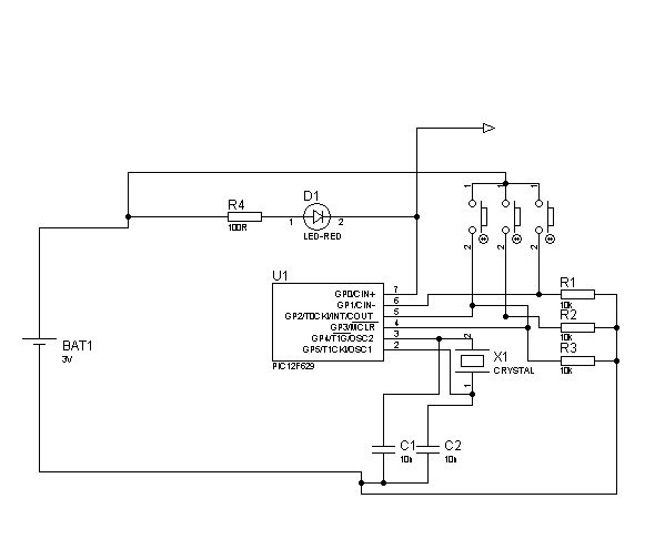

 hola muchachos, tengo una duda con un circuito con el pic mencionado, la cosa es que yo tengo un programa q envia un string al pulsarse un boton y para ahorrar pines le mande un led en paralelo al pin tx, mi intencion era que se prendiera solo cuando el pic mandara los datos, asi q lo conecte como se muestra en la imagen adjunta.
 en proteus funcionaba perfecto ya q el pin se mantiene en alto cuando no envia y baja al enviar datos. pero en la practica no me funciona xq baja apenas 0.2 volts. existe alguna configuracion para el rs232 como para hacer q funcione? xq ya hice la placa y sino voy a tener q hacerla de vuelta.

Que tal marcos,
No ve ningun problema en la forma en que conectaste el led. No deberia haber problema, mas bien seria ver si hay algo en tu codigo. Pero si no, deberia funcionar.

hola gracias por responder. 1ro, en CCS los pic q tienen un solo puerto se programan como si fuera el puerto A. 2do, si, los arrays c1,c2 y c3 son los codigos, es q antes de subirlo lo modifique un poco y se me paso esa parte. y 3ro, en el 1er mensaje adjunte la imagen del circuito donde ahi se ve como esta conectado. mi problema es que cuando el pic no manda nada el pin transmisor esta en "1", y yo necesitaria q el voltaje que entrega baje lo suficiente como para q encienda el led.
otra solucion que se me ocurrio es ponerle un reset_cpu() a la funcion asi todos los pines bajan a cero. pero no se si resetear tantas veces el cpu no le hara mal al pìc.
No entiendo ahora cual es el problema.
O es que este en 0 cuando no transmite, o es que no llega a 0 cuando transmite ?
Si deseas que este en 0 cuando no transmite entonces podrias poner INVERT en el #use RS232, asi cambia la polaridad de las señales.
Si tu problema es por que no llega a 0, es por que seguro hay algo mas. el arreglo diodo resistencia no tiene problemas. el tema es que si el diagrama donde esta la flecha que continua a lo que queres comunicarte mantiene una tension vas a tener problemas. Por eso te preguntaba a que lo conectabas.
