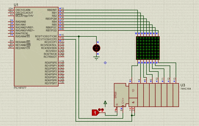

Buenas a todos, disculpen estoy haciendo una matriz de leds con desplazamiento :-), con el lenguaje assembler y los pics 16f877 y 16hc164(registro de desplazamiento) y entiendo la programacion pero tengo problemas a la hora de desplazar un determinado caracter (letra), por favor si alguien me pudiera ayudar se lo agradeceria mucho.
Quiero desplazar la letra "H" y mando los datos por los pines 0,1 PUERTO C, (pin 0 clock-->cada 1 segundo) y (pin 1 data) del pic16f877 :)
PD: adjunto el codigo en assembler, el proyecto en proteus y un pequeño video sobre mi proyecto.
list p=16f877
include <p16f877.inc>
dato1      EQU      0x22      ;DATO PARA EL RETARDO
dato2      EQU    0x23      ;DATO PARA EL DESPLAZAMIENTO
ORG         0x00
         bsf      STATUS,5
         bcf      STATUS,6
         clrf   TRISA
         clrf   TRISB
         movlw   b'11111000'
         movwf   TRISC
         ;******TIMER0 ******
         movlw   b'00000111'
         movwf   OPTION_REG
         bcf      STATUS,5
         bcf      STATUS,6
         clrf   PORTA
         clrf   PORTB
         clrf   PORTC
         CLRF   dato2
inicio      bcf      PORTC,0
         BSF      PORTC,1
         call   retardo
         bsf      PORTC,0
         BSF      PORTC,1
         MOVF   dato2,0
         CALL   TABLA
         MOVWF   PORTB
         call   retardo
         INCF   dato2,1
         goto    inicio
;**************INICIO TABLA*****************
TABLA      ADDWF   PCL,1
         RETLW   b'00000000'      ;PRIMERA COLUMNA LETRA H
         RETLW   b'11100111'      ;SEGUNDA COLUMNA LETRA H
         RETLW   b'11100111'      ;TERCERA COLUMNA LETRA H
         RETLW   b'11100111'      ;CUARTA COLUMNA LETRA H
         RETLW   b'11100111'      ;QUINTA COLUMNA LETRA H
         RETLW   b'11100111'      ;SEXTA COLUMNA LETRA H
         RETLW   b'11100111'      ;SEPTIMA COLUMNA LETRA H
         RETLW   b'00000000'      ;OCTAVA COLUMNA LETRA H
;*************FIN TABLA********************
;**INICIO retardo de 1 segundo aproximadamente**
retardo      movlw   d'7'
         movwf   dato1
label_2      clrf   TMR0
         bcf      INTCON,2
label_1      btfss   INTCON,2
         goto   label_1
         decfsz   dato1,1
         goto   label_2
         return
;**FIN retardo de 1 segundo aproximadamente**
END

Al pin C1 lo tenés que mantener en '1' solamente un ciclo  (para cargar el 1er registro) luego debe ir a '0'
Cuando se terminan las columnas hay que volver a barrer desde el principio y ahi seguís incrementando indefinidamente.

gracias por responder en realidad el pin c1 alterna 0 a 1 como un clock cada un segundo :-)
David Alegria Quispe desde La Paz Bolivia
Re:Matriz de Leds con desplazamiento PICs 16f877 y 16hc164(reg. de desplazamiento)
« Respuesta #4 en: 18 de Junio de 2021, 22:32:50 »
Entonces ni el código ni el gif que subiste se corresponde con lo que tenés, ahí C1 está siempre en '1'

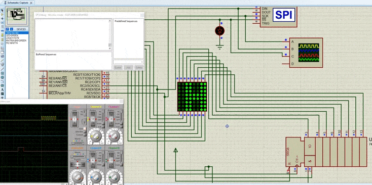

Muchas gracias por responder :-), te comento que logre mostrar la "H" con PSI y tal como tu lo mencionaste, ahora estoy tratando de hacer el desplazamiento "desfaze", entiendo muy bien la idea pero lo logro hacerlo en asembler por favor me podrias orientar mejor en esta parte :-).
Nota: comparto lo que hice. :-), ahh utilize dos tablas para las columnas y otro para los datos.
