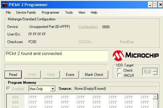

Que tal a todos, aqui de nuevo con mas problemas,  :D, resulta que he armado el pickit2 y al conectarlo se instala correctamente, es decir no me da error y lo enumera en los dispositivos correctamente.
el problema esta cuando ejecuto el software pickit2, me sale el siguiente mensaje de error:
ya he checado el armado y no consigo encontrar el problema, segui los esquemas de microchip para armarlo.
una ves que le das aceptar aparece esta ventana:
Alguna idea de lo que puede ser????

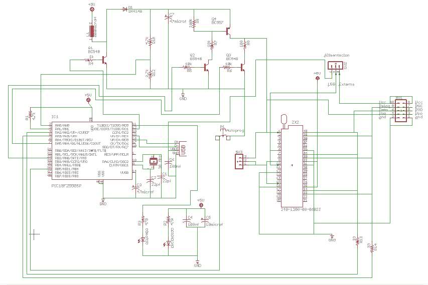

Creo que solo queda por revisar el armado del diagrama y encontrar la falla fisicamente que es donde la pude haber regado.
Les dejo el diagrama que estoy armando echo en eagle.

« Respuesta #5 en: 12 de Enero de 2010, 14:14:22 »
Hay que revisar pistas, o alguna mala soldadura... Debe ser algún detalle  :?

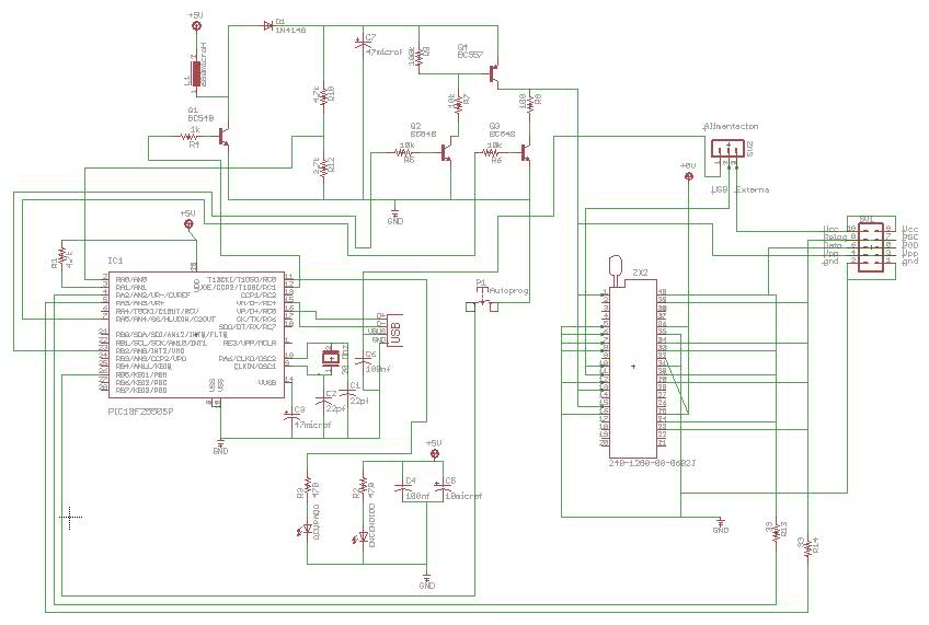

Listo ya ha quedado, se rediseñaron las conexiones a la base y se soluciono el problema, lo he probado con PIC's de la familia 18F,16F, de 40 y 28 pines, asi como con los de 19 y 8 pines.
El problema era el VPP, ya que no llegaba de manera adecuada y causaba problemas al cambiar PIC's de diferente numero de pines.
Gracias por su ayuda y sus consejos. :)
Les dejo el rediseño para que lo chequen y me digan si le encuentran algun detalle.
