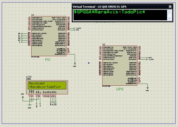

Amigo Ivan:
A Mi me sale así
DECLARE HSERIAL_BAUD  = 9600 ' Set baud rate to 9600
DECLARE HSERIAL_RCSTA = %10010000       ' Enable serial port and continuous receive
DECLARE HSERIAL_TXSTA = %00100100       ' Enable transmit and asynchronous mode
DECLARE HSERIAL_CLEAR = ON ' Enable Error clearing on received characters
DECLARE LCD_TYPE = 0
DECLARE LCD_DTPIN PORTB.0
DECLARE LCD_RSPIN PORTB.4
DECLARE LCD_ENPIN PORTB.5
DECLARE LCD_LINES 2
DECLARE LCD_INTERFACE 4
DIM cad1[18]    AS BYTE
    CLS
    PRINT AT 1,1, "detectando.."
    'Espera hasta Recibir $GPGGA, lo que venga detras de eso lo guarda en la variable cad1
    ' En el Ejemplo: *RaraAvis-TodoPic* y lo muestra en el LCD.
    HSERIN [WAIT( "$GPGGA" ) , STR cad1]
    PRINT AT 1,1, "Recibido:    "
    PRINT AT 2,1,STR cad1
    STOP
Adjunto archivo zip con .Hex, el source .bas y la simulacion en Proteus 7.2
Saludos  :)

Hola amigo firepic
Creo que con la cantidad de Caracteres no va a tener problemas, yo he transmitido cadenas de 101 caracteres de Pic a Pic con este método sin problemas.
En el ejemplo, solo envié unos pocos caracteres porque el display es de 20 posiciones y si mandase 60 no los podria ver todos.   :D
