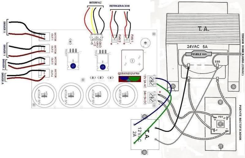

Buenos dias antmad y Martin R, con permiso de Esteban dejo el link para descargar directamente el driver bipolar:
Driver Bipolar 2A Esteca55
Para descargar la fuente:
Fuente 33V 5A, 12V 1A y 5V 1A
Vale la pena aclarar que esta fuente la diseñe para utilizar para alimentar la interfaz que dejo a continuacion, la cual es 100% compatible con los drivers de Esteca55, con la diferencia que los relays van en otro pcb y en enable lo maneja el mach o lo dejamos siempre en alto.

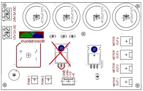

Para usar esta fuente con la interfaz de Esteca hay que hacer la siguiente modificacion:
Lo que hay que hacer es un puente entre la pata 1 y 3 del PCB donde va el 7805 (no hay que colocarlo!) tal cual lo muestra el grafico. De esta manera en donde estan las salidas de alimentacion para interfaz (GND,GND,12V,5V) tendriamos mas o menos 16V en lugar de los 12V indicados. De esta manera alcanzaria bien para alimentar la interfaz de Esteca55.
Asi es el esquema electrico de la fuente para la conexion con los  transformadores y el puente de encapsulado metalico:
