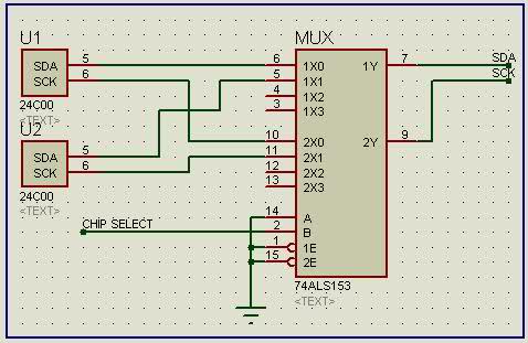

Desconectado geronimoo
  • Mensajes: 34
    • Divide & Conquer
Re: Manejar dos eeprom 24c00 en el mismo bus I2c
« Respuesta #3 en: 02 de Febrero de 2009, 21:45:24 »
Hola!
Quiza puedas usar un multiplexor, pero necesitaras una linea del pic para seleccionar la memoria que se conectara al bus i2c.
Con CHIP SELECT en 0 conectas U1, y con CHIP SELECT en 1 conectas U2.
Puedes usar hasta 4 memorias con un multiplexor, pero deberas habilitar la linea A del multiplexor, y controlarla con el pic.
Te adjunto una imagen del esquema.
.::GERO::.

« Respuesta #4 en: 03 de Febrero de 2009, 08:08:46 »
Hola buenos dias, muy buena idea y creo que es la que voy a poner en practica ya me pongo a desarrollar un ejemplo y les comento como me fue pero es muy logico lo que explicastes con el multiplexor.
