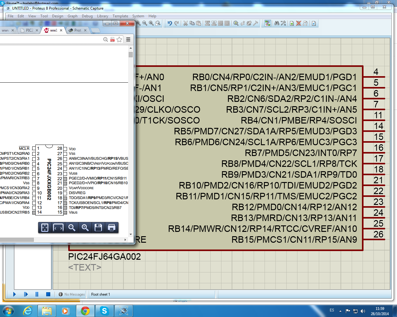

Hola, acabo de armar un proyecto con proteus con el Micro PIC24FJ64GB002 que viene en la libreria por defecto version 8.1
Y me acabo de sorprender el PIN 15 (VBUS) cuando lo iba a conectar a VDD no era el VBUS y es un PIN de I/O (RB6)
Esto es un fallo de la libreria esta o algo que no llego a comprender?
Tambien me gustaria saber que componente usan para añadir un regulador de 3.3V suelo usar el LM7833 pero no viene en la librería
Muchas gracias por adelantado un saludo.
PD: le mando una captura de proteus con los pines y otra del Datashell de Microchip:
http://www.todopic.com.ar/foros/imgtiny/sy3z3l.png

el problema es que el de proteus es el GA002 y el que tu estas viendo es el GB002, la diferencia esta en que el GA no lleva USB (y no se si habra mas diferencias).
