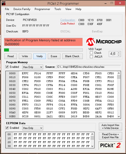

Buen dia tengo un problema al intentar hacer una verificacion en pickit 2 v2.61 adjunto la imagen para entender mejor el problema

Parece que tenes activada la proteccion de lectura.
En ese PIC la proteccion es un poco mas grande, tenes varias opciones como:
Proteccion de lectura externa
Proteccion de escritura por parte del programa
Proteccion de lectura por parte del programa
Ademas de eso esta dividido en 5 bancos, 1 que es un banco que le llaman "boot" que va desde 0x00 a 0x7FF , y los demas bancos desde el 0x800 en adelante.
Si vos tenes activado estos bits.. y no el del banco "boot" obviamente que no vas a poder leerlo y por lo tanto te va a dar el error que ves, ya que lo va a leer son puros 0. y no es lo mismo que cargaste.
Eso, es decir la direccion de memoria
Mas lo que muestra arriba que tenes en rojo diciendo "Code Protect"
Asumo que es eso.

Gracias! es la primera vez que uso ese fuse!  :oops:
