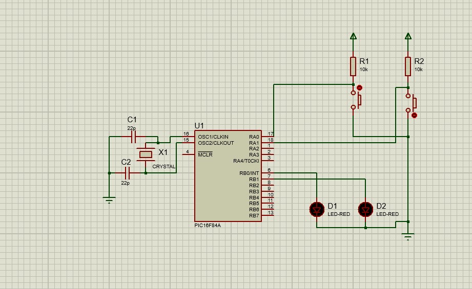

Hola a todos he estado trabajando en un programa en mplab ensamblador para comparar el numero de veces que se presiona un boton.
Si N(A0)> N(A1) encender el primer led,
Si N(A0)< N(A1) encender el segundo led,
Si N(A0)= N(A1) encender ambos led
Pero no encuentro como hacer la comparacion,gracias
Este es mi codigo

Re:Comparador con botones en pic pic16f84a
« Respuesta #1 en: 26 de Mayo de 2021, 07:05:51 »
Mejor separar tu bucle o loop infinito de esta forma:

Cosas que vas a tener que arreglar:
¿Qué pasa cuando el contador llega a 255?
Debido a que el micro es demasiado rápido, si lo haces en físico a esto, vas a tener problemas por que un solo toque del botón, tal ves entre 10, 100 veces a la rutina de incremento. ¿Cómo lo vas a solucionar?
