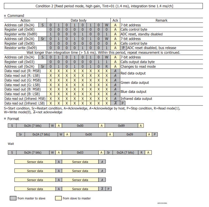

Hola, soy nuevo en este foro y me gustaría que me ayudarais con un problema que me ha surgido al comunicar mi PIC con un sensor. También decir que mi nivel de programación es bastante básico así que aceptaré que me digáis que soy un nefasto programador jaja.
Bien, estoy usando el CCS Compiler, programando en C. El sensor en concreto es el S11059-02DT ( https://www.hamamatsu.com/resources/pdf/ssd/s11059-02dt_etc_kpic1082e.pdf ) . Con respecto al tema de los registros creo haber entendido todo lo que viene en el datasheet pero mi duda viene una vez hay que establecer la comunicación con el sensor, sobre todo cuando hay que llamar a los registros de cada color para ser leídos.
En la página 5 del datasheet viene el programa que quiero implementar. Este programa lo estoy implementando en el CCS compiler de la siguiente manera:
  1. void main()
  2. {
  3.       i2c_start();
  4.       i2c_write(0x2A);
  5.       i2c_write(0x00);
  6.       i2c_write(0x89);

Me gustaría probar el funcionamiento de la comunicación encendiendo y apagando un led que este asociado al bit menos significativo del datos REDLSB para así probar que los bits varían dependiendo de la luz incidente. También me gustaría preguntar que sentido tiene llamar al registro de salida (0x03 --> Datos bits mas significativos del color ROJO) y después leer los datos consecutivos sin indicar los registros donde se almacenan los datos de los otros colores.
Adjunto el programa a implementar tal cual indica el datasheet del sensor.

El problema es que estas leyendo mal las instrucciones, las direcciones no son las correctas.
      i2c_start();
      i2c_write(0x2A);
Ese 0x2A son los 7 bits de mayor peso (esta mal expersado 0x2A), pero falta el bit de lectura/escritura. Asi que le estas enviando otra cosa. La escritura es un 0, la lectura es un 1.
Entonces... tenes 7 bits que son: 0101010 + bit de escritura = 01010100 = 0x54
Otra forma de hacerlo y que quede un poco mas legible es:
  1. #define I2C_WRITE 0
  2. #define I2C_READ 1
  3.
  4.       i2c_write((0x2A<<1) | I2C_WRITE);
En todos los 0x2A tenes ese error.

Muchas Gracias, también pensé eso pero al ver el datasheet con esos comandos supuse que era así. También tengo duda en si debería llamar a todos los registros donde se almacenan los datos de cada color (0x03 - 0x0A) en ciclo del while para obtener la lectura y si debería volver a indicar que quiero leer el dato tal y como se ve en el código que adjunto a continuación:

En realidad es auto-incremental. Tu primer paso es escribir la direccion. Luego de leerlo esa direccion se auto incrementa, de esa forma si lees nuevamente vas a leer el siguiente registro.
Lo que necesitas si o si es cuando llegas al final ( leiste todo ) necesitas volver a escribir la direccion de inicio de los registros de salida y asi poder volver a leerlos. Como tenias en tu primer programa.

Sería tal y cual está el primer código pero cambiando la dirección dependiendo de si es lectura o escritura como he puesto en el segundo?
Exacto
