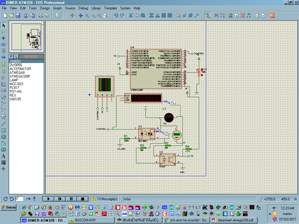

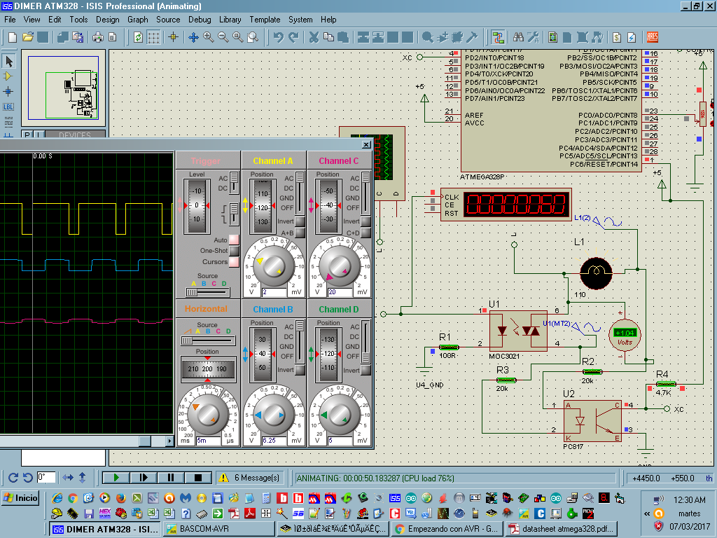

Hola amigos.
tengo este código en bascom avr, en la simulación proteus corre de maravilla, pero
al montarlo en el protoboard, la señal pwm solo alcanza el 40% en estado alto, y se desfasa al llegar al mínimo, provocando parpadeo en la lampara.
Se trata de un dimer ac, con un ATMEGA328P.
subo código y simulación.
