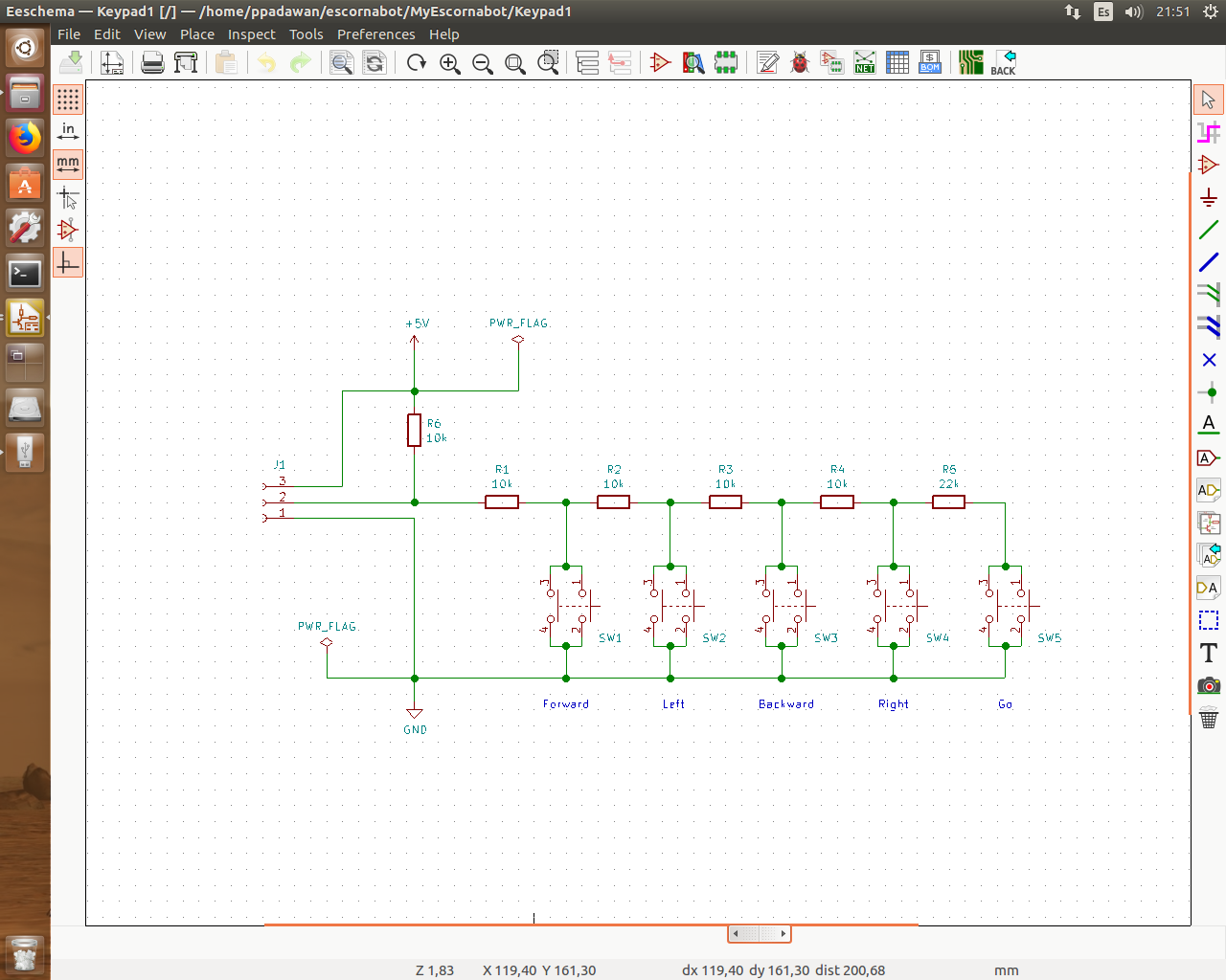

Hola, tengo el siguiente esquema y necesito leer el valor de los switch's para visualizarlo por puerto serie y así saber el valor de cada uno, pero quiero visualizar dicho valor solamente al pulsar el switch correspondiente, o sea que el USART deje de transmitir cuando no esta pulsado. ¿Necesito hacer uso de la interrupción del modulo USART?

« Respuesta #1 en: 16 de Marzo de 2018, 23:25:13 »
Si es leer el boton y enviar, entonces no. Ni siquiera usaria la interrupcion del ADC.
No deberias poner el ADON en 0, no tiene sentido., tampoco estar habilitando a cada rato TXEN, tampoco tiene sentido. solamente poner a 1 GO_DONE y esperas con un while hasta que GO_DONE sea 0. Y listo, si detectas algo envias. Sino volves a leer.
Si no queres enviar y enviar cuando este presionado, podes enviar apenas se presiona, y luego esperar que se suelte para enviar la informacion que se soltaron todos los botones.
PD: Tal ves quieras cambiar los primeros valores de resistencia, asi aprovechas todo el rango del ADC.
Ejemplo R1 + R2 + R3 = 10K (aprox)
Asi Backwards da 2.5V si son 5V
Luego cuando presionas Forward que te de 4.2V, y left 3.4V suponete, dependera de los valores de las resistencias que puedan usarse.
Ya que como estan los valores de las resistencias tenes 2,5V en el primer boton, y luego en los demas botones el rango sea hace mucho mas pequeño para diferenciar entre uno u otro.
Re:Lectura analogica de pulsadores
« Respuesta #2 en: 17 de Marzo de 2018, 12:55:15 »
Respecto a los valores de las resistencias, como ya te han dicho estás desaprovechando el rango, pues conviene elegir las resistencias de manera que los valores leídos sean en lo posible equiespaciados.
Por ejemplo, si en tu esquema hacés:
R1 = 0   (es decir, vuela)
R2 = 2K7
R3 = 3K9
R4 = 10K
R5 = 27K
Los valores leídos con cada pulsador serán teóricamente: 0.0V , 1.1V , 2.0V , 3.1V y 4.1V

« Respuesta #3 en: 17 de Marzo de 2018, 13:54:05 »
Gracias a los dos por vuestras respuestas, voy a cambiar los valores de las resistencias y cambiar la programación del codigo de lectura de los pulsadores, aunque creo que me conviene usar la interrupcion del ADC porque necesito que el pic haga otras cosas y no este siempre pendiente del del ADC, de nuevo muchas gracias.
