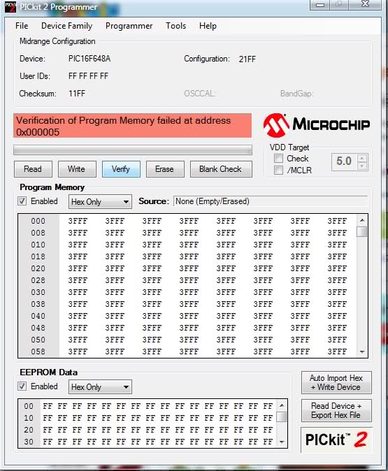

he estado trabajando con el pic 16f648a cargue un par de registros de corrimiento y algunos otros para controlar un display
La cuestión es que derrepente mi registro de corrimiento dejo de funcionar

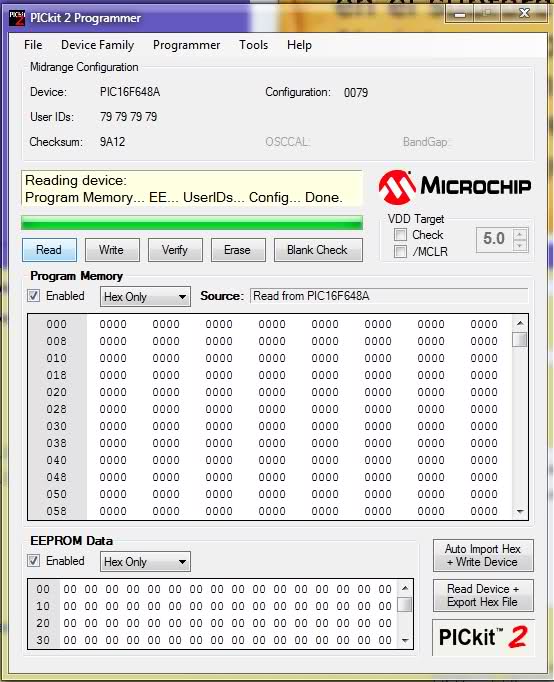

empezo a cargar el pic y decia lo siguiente y mi hex no era así
 borre eso y decia borrado correcto pero a la hora de verificar me tiraba el error:
intente con otro pic mismo procedimiento pero nuevo adress error
¿Saben como puedo solucionar estos errores? o ¿qué fue lo que paso?
según estuve leyendo decían que mis pics se habían quemado ¿Esto es cierto?
de antemano muchas gracias

has probado a borrarlo y grabarlo de nuevo?
sí y me sale el error de address 0x000005
