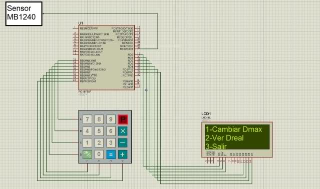

imagen 1
Actualmente nos encontramos en la fase final de nuestro proyecto (llevamos 2 meses trabajando en el), toda la estructura ya esta terminada (MAX232, Circuito del Sensor y del PIC), cada componente lleva su fuente individual, por lo que ya solo nos queda la parte de programar el PIC

Observaciones:  lo que se muestra en la imagen 1 es solo un ejemplo de la parte estructural que ya tenemos hecha, solo para mostrar la forma en que tenemos todo conectado, actualmente nuestro PIC no tienen ningún código, por lo tanto lo que aparece en el LCD fue agregado con Paint

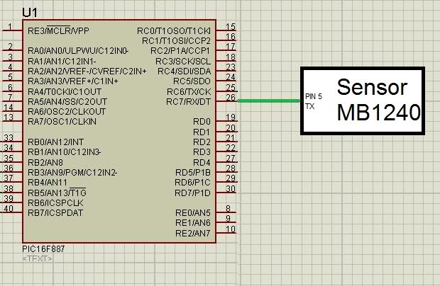

imagen 2
Tenemos un Sensor Ultrasonico el cual mide la distancia que hay con algun objeto que tenga al frente, el sensor tiene 2 formas de decirnos la distancia. La primera es mediante una salida análoga que tiene en el PIN3, el sensor aumenta el voltaje si el objeto esta mas lejos, y lo reduce si esa mas cerca. La segunda es mediante una salida digital TX que tiene en el PIN5, el sensor nos envía un código el cual vamos a leer con el RX en el PIN RC7 de nuestro PIC.
Básicamente la primera parte consiste en lograr una comunicación entre el Sensor y el PIC utilizando comunicación digital
Observaciones: llevamos varias semanas intentando comunicar el Sensor con el PIC mediante el voltaje analogo que el Sensor nos otorga, sin embargo este voltaje es muy impreciso, por lo que esta opcion quedo casi descartada, ahora nos concentramos en comunicar el sensor con el PIC mediante RS232 (PIN5 del sensor conectado al RC7 del PIC)

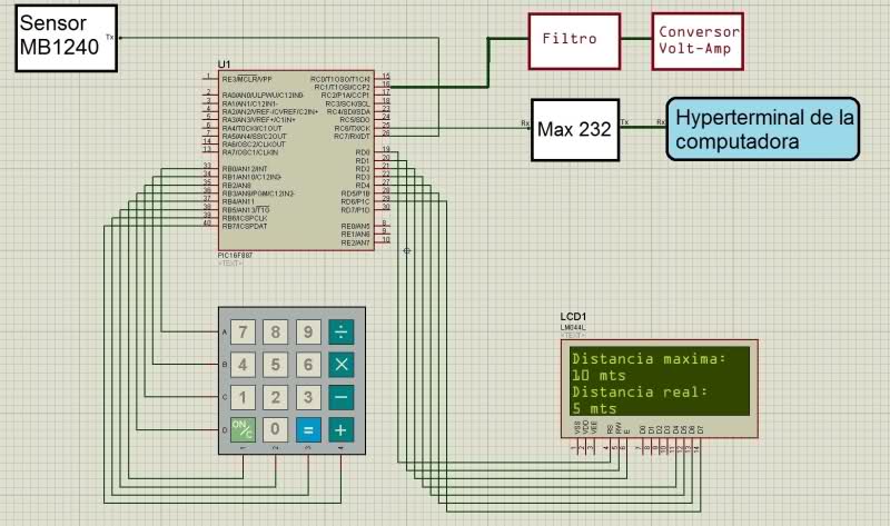

Una vez que seamos capaces de comunicar el Sensor con nuestro PIC, es necesario visualizar la distancia que esta midiendo en una pantalla, para eso tenemos un LCD de 20x4 conectado al PORT D (ver imagen 1)de nuestro PIC, la función del LCD simplemente es la de exhibir los datos, la distancia máxima y la real, aunque podría ser mostrado mas simplificado
imagen 3
