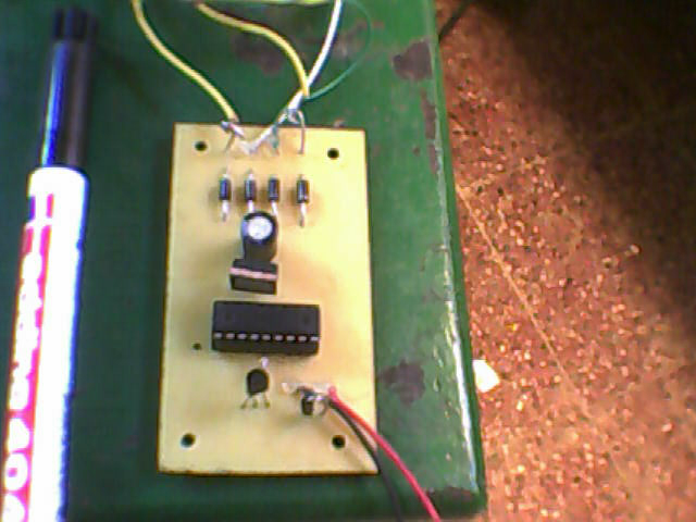

« Respuesta #9 en: 02 de Mayo de 2011, 15:58:56 »
Me alegro de que hayas podido solucionar todos los problemas. ¿Podrías poner una fotito del aparato finalizado? Me gusta ver cómo quedan los proyectos finalizados :-)
Aqui te paso una foto del temporizador:
Aqui hay un video del temporizador funcionando:
Cuando tenga todo montado lo subo. Saludos

  • Mensajes: 395
Re: Temporizador para aromatizador
« Respuesta #10 en: 03 de Mayo de 2011, 20:40:47 »
Muy bonito, moe :grin:. Si me aceptás una sugerencia, yo le pondría un par de capacitores al regulador (en el datasheet vienen los valores). Parece una boludez, pero una vez tuve un problema con un circuito, donde el integrado no regulaba nada bien, y mágicamente se solucionó poniendo los capacitores que recomienda el fabricante. Desde entonces nunca me los olvido ;-).

  • Mensajes: 456
    • El blog de Moe
« Respuesta #11 en: 04 de Mayo de 2011, 22:05:45 »
Lo voy a tener en cuenta para el proximo que haga, que lo pienso hacer mas barato usando un pic12F629. La ideas es hacerlo lo mas barato posible, incluso estoy pensando en la posibilidad de ponerle una fuente sin trafo como las que aparece en microchip.
