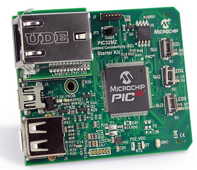

Espectacular planeta9999, gracias por compartir la info, no conocia el entorno de desarrollo del pic32 del que hablabas, la verdad, esta muy bueno, no se si por mis pagos estaran disponibles, veo que puedes hacer de todo, yo estoy esperando cobrar para comprarme ahora el modulo gsm, me sale 113 dolarucos, y voy a ver si encaro la movida de ethernet tambien, esta alucinante esto que muestras
Ya parece que está disponible el Ethernet Starter Kit para los nuevos PIC32MZ, unos bicharracos tremendos, con una frecuencia de reloj de 200Mhz, 2Mb de flash y 512Mb de RAM. En cuanto pueda me pillo uno, aunque ahora estoy liado con otros temas, y lo que también me gustaría probar de los PIC32MZ es el motor de desencriptación por harware.
