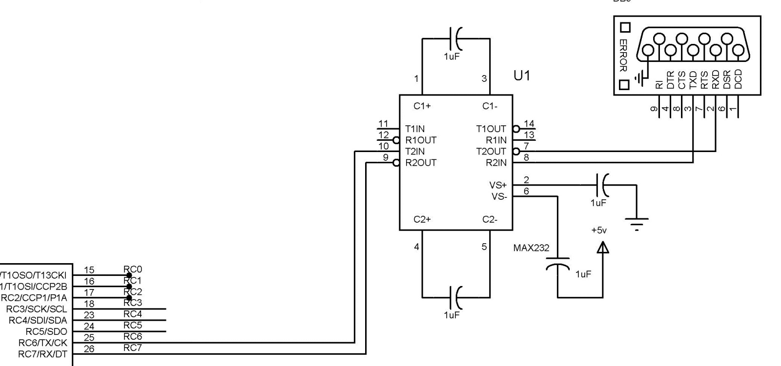

Hola Amigos,
Estoy realizando un circuito en el que quiero enviar un caracter por hyperterminal y que el pic 16F877, me marce una salida.
El problema es el siguiente;
Una vez configurado el hyperterminal y haber creado ya puertos virtuales, cuando emito un caracter, el COMPIM del circuito obedece, el TERMINAL VIRTUAL obedece, y me recibe lo transmitido, pero el problema es que no me pasa de ahi.
Es decir, el MAX232, parece no actuar, y el PIC no genera la orden programada.
Si conecto el terminal del COMPIM directamente al terminal del PIC (tal y como muestro en el esquema) el pic si ejecuta el programa.
La cuestion es que no me activa el programa del PIC a traves del MAX 232.
Os adjunto la imagen del proteus.
De antemano, muchas gracias por vuestra colaboracion.

  Para utilizar COMPIM no es necesario el MAX.

Hola Amigos,
Gracias por la rapidez de vuestra respuesta,
He visto ejemplos sin el MAX y lo he intentado, pero aqui esta la cuestion,
cuando yo me salto el MAX y conecto directamente el terminal 2 del Compim a la entrada programada en el PIC ( RC7), la salida RA0 se me activa sin mandar nada por el hyperterminal y da igual que vuelva a mandar lo que sea por el hyperterminal que siempre se queda activada
P.D= Hace dos dias pude hacerlo funcionar con el MAX232. Al dia siguiente cuando volvi a cargar el proyecto no andaba en la simulacion.
Duda= Porque no hace falta en la simulacion,  cuando en el proyecto real si es necesario?

Hola Amigos,
  En el proyecto en físico es necesario ya que el MAX232 se encarga de adaptar los niveles de la PC (aprox +-12V) al nivel del PIC (0 - 5V), pero en la simulación no hay ningún nivel que adaptar. ¿No será algún error en el programa del PIC? Puedes utilizar el virtual-terminal del propio ISIS para ver como responde.
  Sería bueno que subas tu programa y tu conexionado.

« Respuesta #5 en: 28 de Enero de 2014, 13:07:13 »
Buenas tardes,
Siguiendo tus instruciones subo el programa del pic y el conexionado
Gracias

« Respuesta #6 en: 28 de Enero de 2014, 13:57:02 »
  El circuito parece estar bien. El código del programa no lo entiendo, ¿en qué lenguaje estás programando? Porque leo algo referido a HiTech, pero la estructura no se parece en nada a un programa hecho con dicho compilador.
  No veo donde está la función para lectura del UART.
