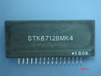

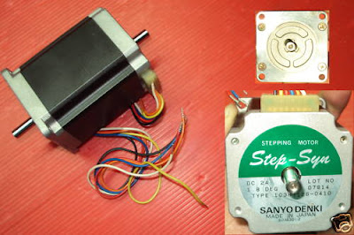

ahora encontre otro motor paso a paso, modelo StepSyn DC 2A, type 1103H7126 que provenia de una fotocopiadora destripada (aqui le llamamos "cachineada"), el cual estaba conectada a una placa de control, y mirando detenidamente encontre el integrado STK6712BMK4, googleando un pco me di cuenta que es un driver unipolar de la empresa sanyo (mismo empresa que fabrica el motor) que provee hasta 2.5A y 42V, ademas posee control de corriente por PWM, creo que es ideal para el control de mi motor (y de otros 3 de la empresa Minebea), bueno en fin, estoy estudiando su hoja de datos, ya que vi que estoy drivers son comunes en fotocopiadoras (por ahi vi unos 4 para desoldar en placas), mi intesion es dar uso de esos drivers y darle uso a mis motores PAP, cabe descacar que este driver posee MOSFETs incorporados, uno se ahorraria mucho ya que aqui se pueden conseguir 3 soles (un dolar) cada uno, asi que contruyamos un driver para motores unipolares con los STK, subire todo lo referente a este driver, fotos y si consigo camara unos videos  mas :-/
anexo el foto y datasheet del driver:
STK6712BMK4
mi motor:
Saludos a todos y manos a la obra.

Me quedo a la espera del driver con el STK, tengo los mismos motores mas 2 integrados STK, uno de los 2 es STK6713bmk4 que es para mas amperaje, 3.9A.

luego de unos dias de descanso  8) retomo el hilo, ya encontre la configuracion para el STk, analice el datasheet y la placa que contenia el integrado, su configuracion es relativamente simple... hoy hare mas pruebas, y les comentare los resultados... respecto al STK6713bmk4, me parece bien ya trabaja con mas amperaje, bueno espero que podamos usar estos drivers, ya que fueron los mismos que contralaban estos motores, ademas supongo que los diseñadores de estas fotocopiadoras los elijieron bien  :mrgreen:, asi que manos a la obra....

Hola, tengo el mismo driver y el mismo motor. Lamentablemente tiré la placa y no miré qué valores de componentes externos tenía este integrado para manejar el motor. Me podrían indicar los valores, sobre todo el de la frecuencia de chopeo. Si pueden colgar su circuito ya armado sería fantástico. Tengo 2 de esos motores, uno es de 2.7 A y el otro de 1.2 A. Agradezco su ayuda. Abrazos!
