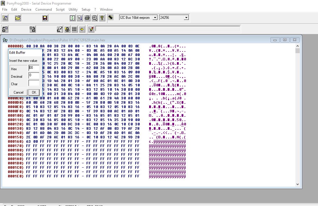

como se puede ver, en esa foto intento editar la posición 00, obviamente aquí estoy leyendo un hex de un pic... aun no se como es el hex  o direcciones de la memoria serie 24c###, pero  es básicamente lo que busco.
Pienso que se debe crear un software para hacer exactamente lo que estoy haciendo manualmente... un software que vaya escribiendo el dato en cada dirección.
Tengo dudas de esa imagen.
00? es la posición inicial? justo como cuando aplico este código para leer la memoria:

Re:Dudas de Programacion Memoria EEPROM
« Respuesta #7 en: 31 de Marzo de 2016, 22:57:22 »
No me parece un .hex comun, ya que el .hex tiene un formato:
https://en.wikipedia.org/wiki/Intel_HEX
Y si lo abris ves algo asi:
:10010000214601360121470136007EFE09D2190140
:100110002146017E17C20001FF5F16002148011928
:10012000194E79234623965778239EDA3F01B2CAA7
:100130003F0156702B5E712B722B732146013421C7
:00000001FF
EL direccionamiento de las memorias EEPROM por ejemplo del 24LC64 es de 0x0000 a 0x1FFFF , en el cual tu codigo de lectura de EEPROM tendra que enviar el valor correspondiente de direccion (13 bits de direccion) + 8 bits de comando mas, aca esta explicado al menos como acceder a esa memoria, obviamente todo va a depender de la memoria que uses.
http://ww1.microchip.com/downloads/en/DeviceDoc/21189f.pdf
Finalmente lo que creo que queres crear vos es un archivo binario, el cual imagino que deberia tomartelo el soft del pickit3.
Si tenes los valores en hexadecimal podrias crear nuevamente un simple programita en python que tome de a pares de letras de un archivo y escriba el binario correspondiente en el otro archivo ( bin ). Y nuevmaente si necesitas si o si pasarlo a .hex, usas el Bin2Hex que posee MCHP con el MPLAB y le asignas las posiciones de memoria que quieras.
