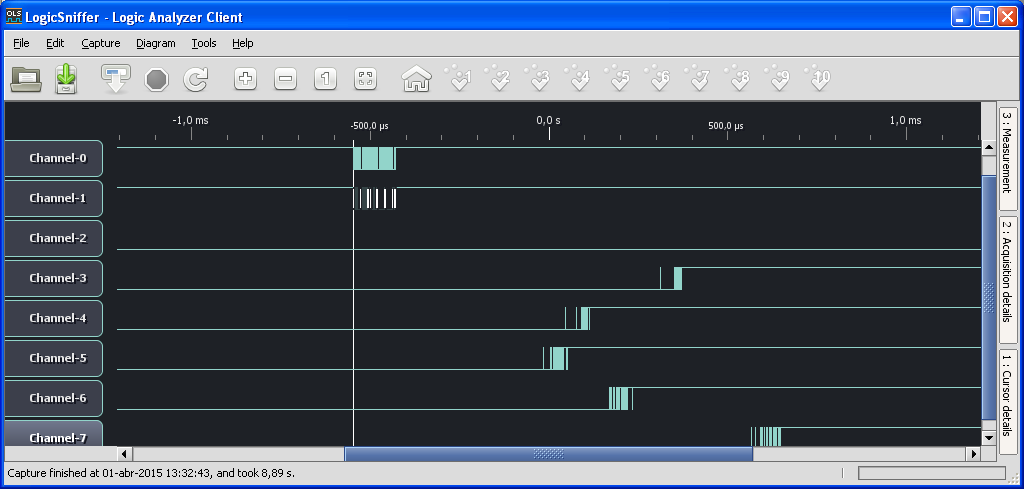

« Respuesta #22 en: 31 de Marzo de 2015, 10:31:42 »

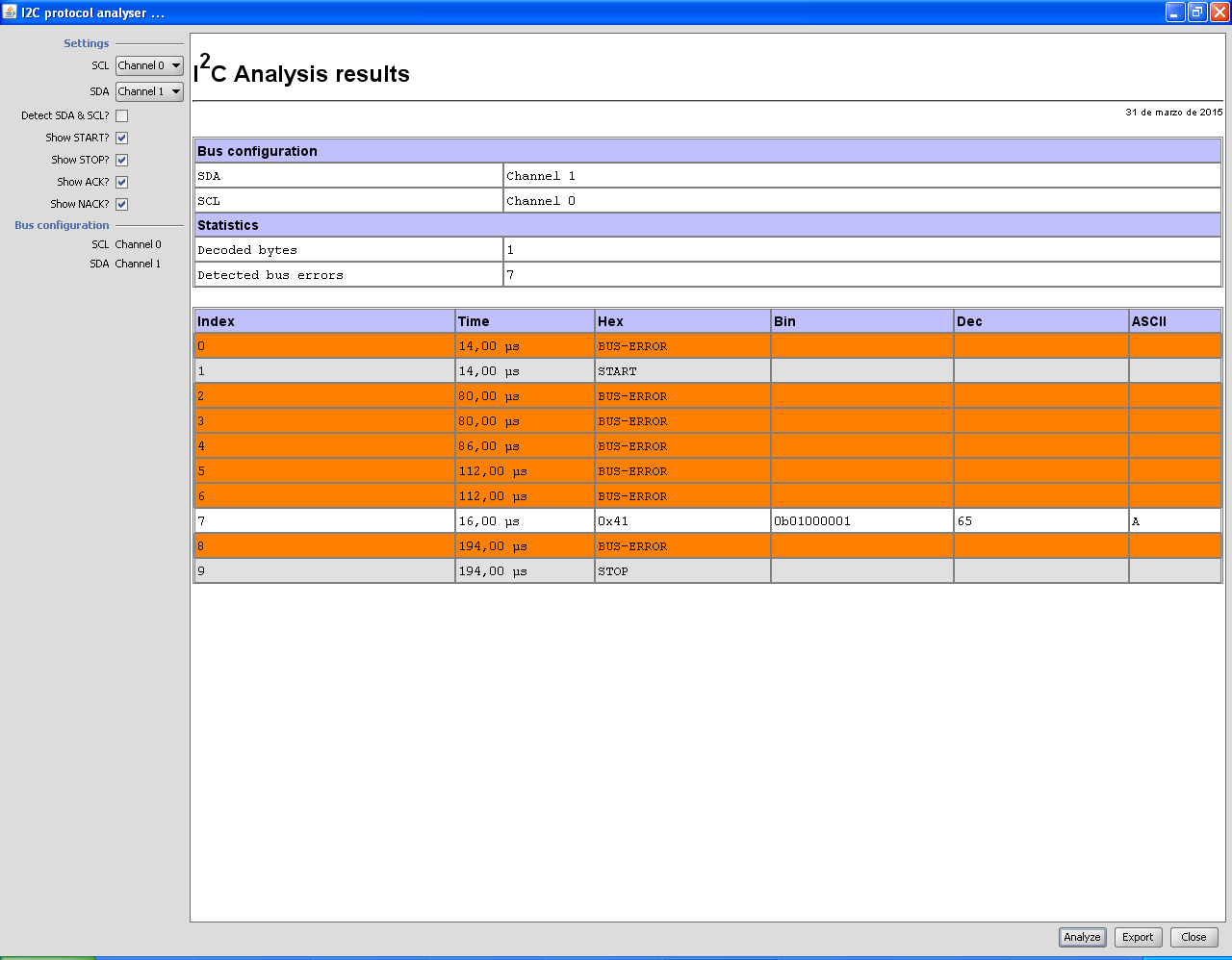

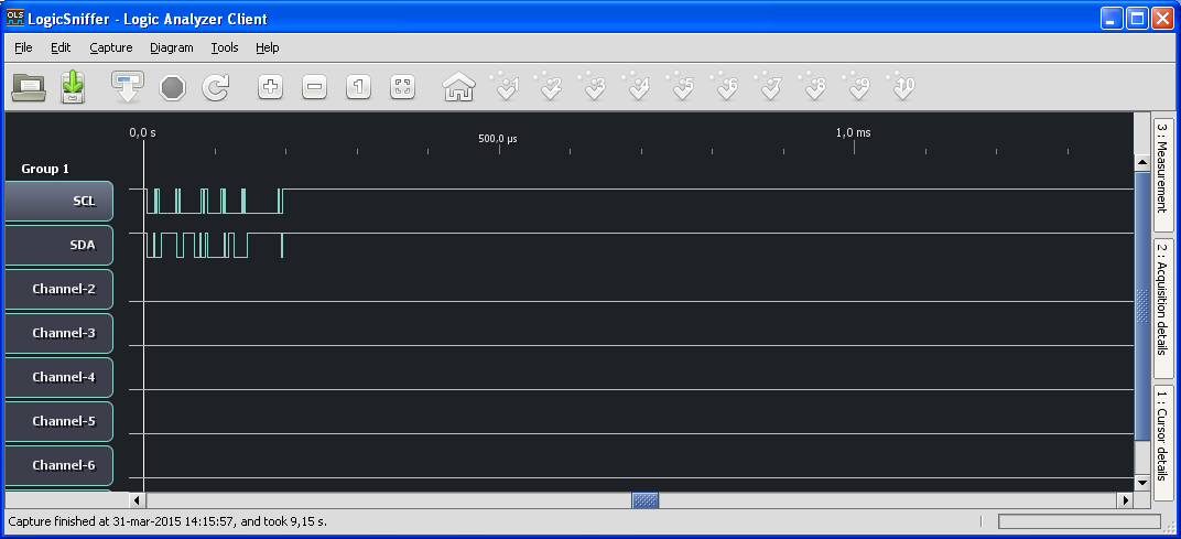

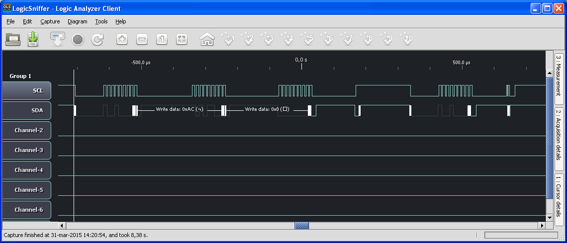

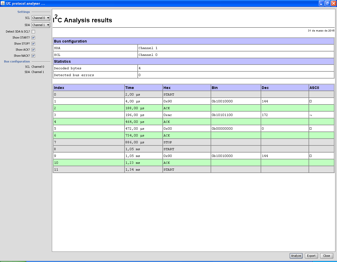

Lo pregunté pero nadie sabe, a ver si con estas fotos al igual lo ven más claro
Esta captura es de la configuración del dispositivo cuando arranca el prototipo, al parecer está bien, i2C está implementado por hardware
Esta captura es de cuando ya está en marcha el prototipo y va ha hacer una lectura de la temperatura, se queda pillado nada más empezar porque la velociada es demasiado alta y se sale fuera de la velocidad estándar del protocolo

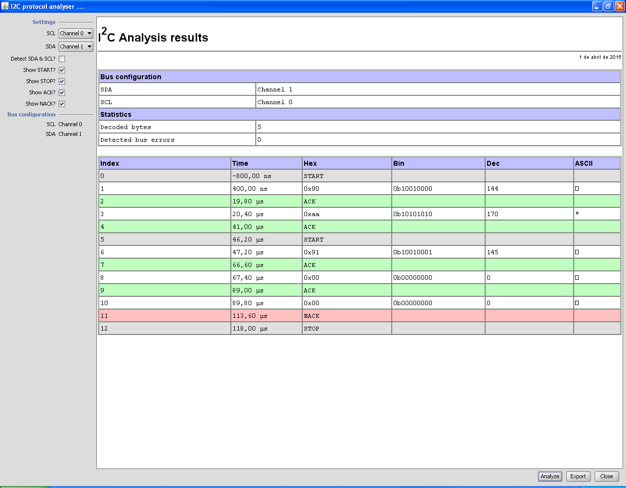

« Respuesta #23 en: 01 de Abril de 2015, 09:42:54 »

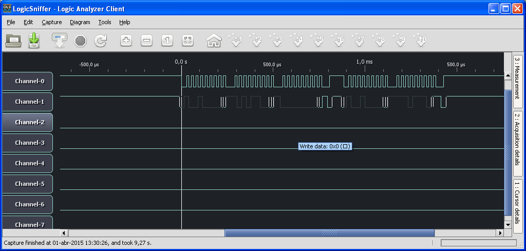

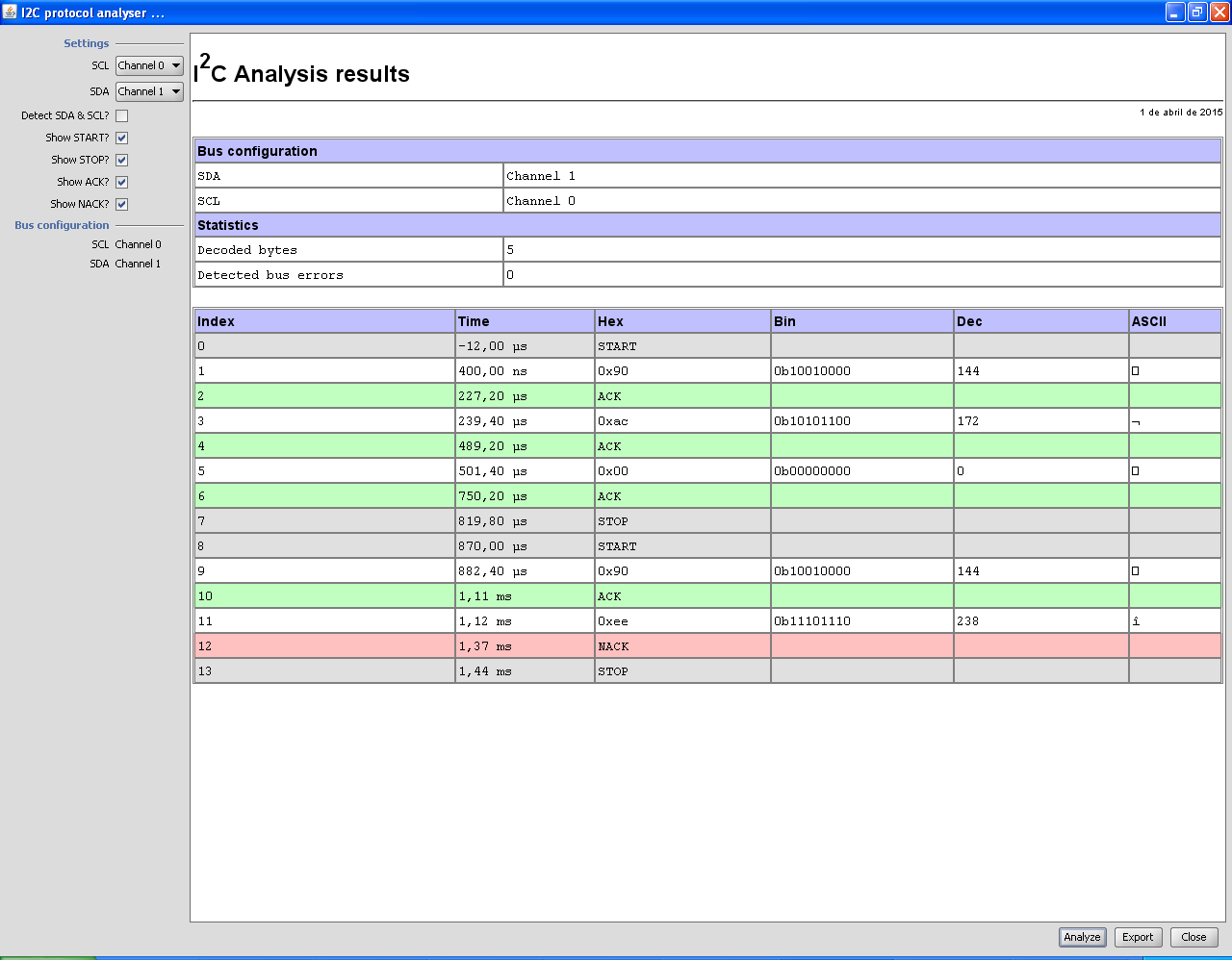

Bueno pues creo que ya lo he solucionado.
es configurando el registro SSP2ADD, según el microcontrolador hay unos valores para el BAUD RATE yo le he puesto 0x18 y parece que va, no me está midiendo pero por lo menos no me da errores el bus
Al iniciar el dispositivo.
Protocolo
Captura con el dispositivo funcionando a pleno rendimiento
Protocolo
Se ve que la frecuencia se eleva mucho más que al inicio pero como el registro SSP2ADD está configurado para 400KHz pues no se eleva como antes
