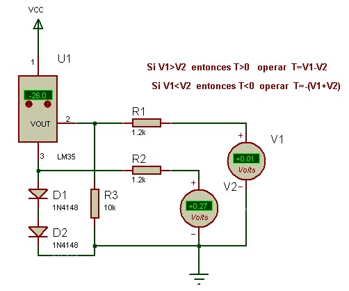

« Respuesta #3 en: 19 de Junio de 2015, 13:20:35 »
Hola Che Pablolbap, has estado poco sagaz Chango, ...
te dejo una simulación del proteus al respecto, unas resistencias y un par de diodos solucionan el problema, obvio hay  que emplear dos líneas del ADC y operarlas para lograr el resultado.
También se puede hacer como te indicaron pero esto es más sencillo.
Te advierto que el LM35 es poco práctico, no se puede emplear cables largos, en mi caso más de 20cm y mide cualquier cosa. Terminé con los 100% digitales, esos DS18S20.  Adio.
Olvido: siempre me pregunte como le irá al plástico del encapsulado por arriba de los 100c y llegando a los 150c como pregonan, idem con los -50c debe ser super frágil.

« Respuesta #5 en: 19 de Junio de 2015, 18:53:46 »
Quedó funcionando desde -55°C hasta 106°C y creo que es demasiado para mí.
Gracias nuevamente a quienes colaboraron y a quien lea esto:
