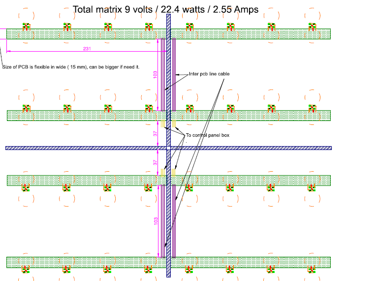

Hola, quiero integrar una matrix led 8x8, el problema viene que la matrix de led 8x8 (64 led de un solo color) que quiero implementar no no esta ubicada en la misma pcb todos los led, debido a la distribución de los leds, esta dividida en 8 pcb diferentes
con 8 led por PCB es decir como si fuera matrices de 2x4 pero que luego en otra pcb se enlace como si fuera una matrix 8x8 y no halla problema a hacer un scan de led que salte de un lado a otro y sea correlativo, alguna idea?
Otra cosa, he visto que se le pone una resistencia en cada linea de led en vez de cada led, es correcto esto?
cual integrado me recomendais como driver de la matrix 8x8 el MAX7219 o el ULN2803, creo que el ULN tiene mucha mas  potencia ya que esta diseñado para motores y es mucho mas barato.
un saludo y muchas gracias, le dejo una foto con mas o menos mi idea.

Lo que utilizas para separar las distintas matrices de led, podria ser tambien un pcb con pads para soldar y huecos para encajar y las distintas matrices que serian PCBs hibridos soldados a esta pcb separatoria. de esta manera todo sera un solo circuito. y no necesitarias cables todo va por pistas ademas de que la electronica de control la puedes poner en el PCB separatorio

Gracias por la respuesta tan rapida Juan José, pero no comprendo lo que me dices, se refiere que integre lo que tengo para separar como si fuera una pcb?
Eso no puedo imagina una caja, pero que esta dividida en 4 partes y cada caja estan ubicada 2 pcb de esas, no es posible unirlas
Re:Matrix led 8x8
« Respuesta #3 en: 14 de Octubre de 2015, 17:10:35 »
a perdón pensaba que no había zonas separatorias, entonces no sirve lo que yo te he dicho. Entonces lo que tienes son ¿8 PCB pero que quieres que se comporten como una sola verdad? ¿o lo he entendido mal?
si es así hay varias formas de hacerlo, que cada pcb tenga su controladora con un bus tipo I2C, o solo un controlador tirando cable y que este lo controle todo.
es que no se si te he comprendido bien.

Gracias, si ahora si lo entendi, lo quiero para hacer es un control con un dmx y un artnet para temas de adornos.
algo parecido a esto:
pero en este caso al ser un tablero dividido en varias zonas pues tengo que usar 8 pcb, en cuanto a los led, no son led de alto consumo si no de 60 mAh y lo de anodo o atodo común pues me es indiferente.
Lo de la controladora independiente por i2c es buena idea pero creo que muy engorroso.
es como si fuera este esquema, pero dividido en 8 partes:

a si de primeras se me ocurre 74hc595 en cascada para todos los led, y todo lo demás hacerlo por software. tendrías uno de los paneles maestro con el microcontrolador, y con 4 pines del microcontrolador podrias controlar todos los led que quieras.
