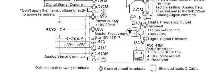

Intento enlazar mi variador Delta vdf-B, con mi control numérico, a través del plc. El potenciometro esta conectado según la imagen mostrada, yo he retirado los cables del potenciometro y he conectado +10 y AVI, a mi targeta del plc que me incdica 0v y 10v, pero al momento que intento subir la velocidad no sucede nada, es mas cuando mido voltaje me marca 0 voltios.

Por que seguro que no conectaste las masas juntas. y al no tener referencia no importa que tengas 10V en un lado u otro. Deberias conectar ACM a los 0V de tu salida  0-10V. Va a volar todo si es que no esta aislado, te voy avisando...
Pero tal ves yo trataria de hacerlo con rs-485 si es que se puede. No se si se puede variar por ahi o solo sirve para enviar datos ( me refiero al variador )
