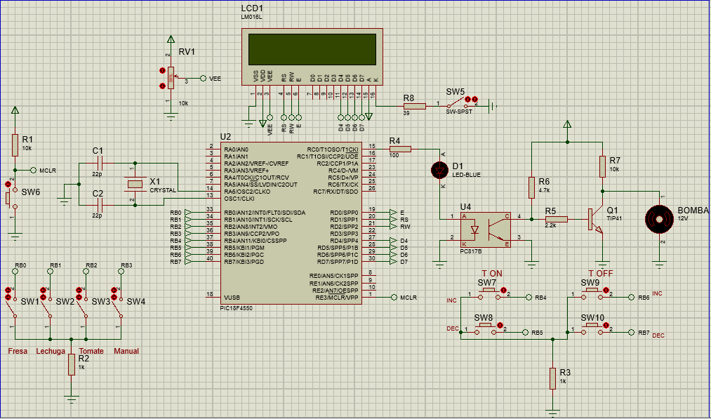

estoy utilizando un cristal de 20 MHz. ah y el código que escribiste en que parte va del programa .
el programa que te adjunte se espera que haga lo siguiente, perdón por no saberme explicar.
Utilizo
-- Cristal  20 MHz
-- PIC18F4550
-- Pic C Compiler
Es un sistema Hidropónico tiene 4 Modos  que es:
Fresa
Lechuga
Tomate
Manual
consta de 4 switch
cada switch es un modo, entonces cuando se presiona el switch de fresa este se debe activar la bomba por 5 minutos y estar desactivado 45 minutos.
y asi con los demás switch se presiona Lechuga este activa la bomba por 7 minutos y estar desactivado 35 minutos
cuando se presiona tomate  este activa la bomba por 5 minutos y estar desactivado 30 minutos
 y en modo munual lo mismo.
no se si me explico.
te adjunto el Diagrama esquematico
Re:Programa activación bomba de agua
« Respuesta #5 en: 05 de Diciembre de 2015, 00:05:25 »
El codigo que escribi es casi todo el programa. Pero asumi que tenias 4 salidas, una para cada hortalizas/frutas. Pero veo que es todo el codigo.
Lo que te di yo es una idea de como podes realizarlo. No es algo que vas a copiar y pegar y va a funcionar. Vos estas usando delays. Los delays SON MALOS, especialmente en gran cantidad de tiempo. cuando son muy pequeños tales que ocupen 20/30 ciclos maximo del micro hay menos problema.
Debido al LCD + delay para este, si o si vas a tener que usar interrupciones. Darte mas del programa seria hacerlo yo.
