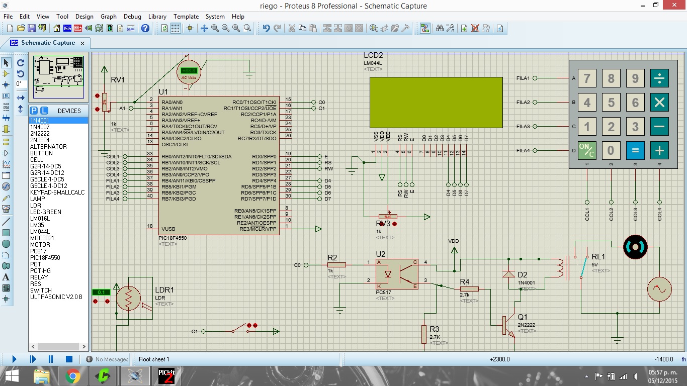

Tengo otro problema, cambie el pin A1 al pin C1, cuando no hay ningun cable en la entrada c1 si me marca el mensaje de rellene su tanque, pero cuando conecto un cable (el cable no esta conectado a nada, solo es el puro cable) se aloca mi sistema, mi relevador se acciona y desacciona cada segundo, cuando desconecto el cable me marca de nuevo rellene el tanque, cuando le conecto directo los 5v me acciona el sistema, no se por que se aloca cuando conecto un cable que no tiene nadamas conectado, solo es el puro cable.
y no hay un retardo antirebote prudencial al leer el pin A1?
yo acostumbro a inicializar todos los puertos empezando en main, así utilice input()
Disculpa palitroquez, el retardo antirebote se hace poniendo un delay? o como hago el retardo antirebote, he cambiado el pin A1 a C1 pero cuando conecto el switch de nivel de liquido me se me aloca, una pata del switch lo tengo conectado a 5v y la otra pata del switch lo tengo conectado al pin C1, se supone que cuando no hay liquido el flotador del switch esta abajo y por lo tanto esta abierto el switch, cuando sube el nivel del liquido el flotador se va arriba y se cierra el switch por lo que tendria que conducir los 5v a la pata conectada al pin C1
este es el switch de nivel de liquido
Como bien te ha dicho killer, no puedes poner un intermedio, debes polarizar el pin.
Al ponerle un "simple cable" le estas poniendo una antena, y estas variando la tensión, lo suficiente como para que cambie de estado lógico 0a1 y viceversa.
Respuesta corta, si, con un delay, respuesta larga, no debes usar delay hazlo con timers y una variable.

Disculpa, como podria hacerle para polarizar mi pin, ya le puse un delay pero lo unico que hace es que me varia mas lento, no se si pueda hacerlo con programacion o deba de ser poniendo un cable a tierra en la misma linea del pin en la protoboard, igual no se si sea mala idea haber cambiado al pin C1 ya que declare el puerto C como #use standard_io(c)
de antemano gracias amigo
Este es mi circuito

Me respondo a mi mismo, hizo lo que  juaperser1 y killer me dijeron, polarice el pin, le agregue una resistencia de 330ohms y quedo perfecto, ya me marca bien los valores de encendido y apagado, muchas gracias amigos, saludos
Para polarizaciones utiliza una resistencia de 10K mejor. Por lo menos de 4K7 para arriba.
