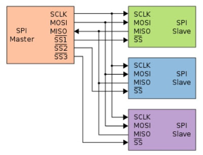

« en: 08 de Diciembre de 2015, 14:53:43 »
//Mas o menos quiero hacer lo que indica el grafico adjunto
//Por mas que miro solo me encuentro con graficos El codigo que e intentado modificar a partir de Arduino...

Re:Ayuda en SPI declarar-definir SCK MOSI MISO SS (varios micros)
« Respuesta #1 en: 08 de Diciembre de 2015, 15:33:13 »
Los PIC no tienen para varios "Chip Select" CS, si para uno solo si es que lo necesita el integrado a conectar,para varios podes usar varios pines comunes, y cuando queres transmitir de cada uno activas/desactivas. Obviamente como maestro.
Si queres comunicarte con el dispositivo 1, pones a 0 esa salida (CS1) y te comunicas, si ahora te queres comunicar con el 2do, pones a 0 la del 2do dispositivo (CS2) y las demas en 1 (CS1 y CS3). Y listo ahi tenes lo que queres hacer.
CS o SS como sea.

Humn Me e quedado igual segun el compilador si se puede esto es lo que hace:
#USE SPI (MASTER, CLK=PIN_C0, DI=PIN_C1, DO=PIN_C2, MODE=0, BITS=8, STREAM=SPI_1)//seleccion C 0 1 2
Simplemente esto se hacerlo funcionar y hago lo primero que vi
MASTER=1; set_tris_c(208); delay_ms(2);// 1101 0000 /// "C5_S C4_E C3_S  01 0"
setup_spi(spi_master | spi_l_to_h | spi_clk_div_16);
E hecho un pequeño programa con 3 micros comunicandose pero tengo que armar un follon a vase de puertas OR Y AND para que no interfieran los tres a lavec
Que hay de "spi(false)" poner esto por si solo no funciona
Respecto a las llamadas tengo pensado hacer lo adjunto A si con 3 pin podre elejir asta 7 sclavos

Depende del formato en que este la imagen, hay formatos de imagenes sin perdidas y otros con perdidas, para favorecer el tamaño.
Empecemos por eso... hasta ahora yo pensaba que eran 3 dispositivos nomas y solamente esclavos. Que queres coenctar? 3 microcontroladores ?
Si es asi tal ves te sea mejor un I2C mas que un SPI, a pesar que sea mas lento. De todas formas no entiendo en que lo vas a aplicar, asi que es complicado responderte algo.

SPI podes usarlo, de la misma forma que dije al comienzo del tema. Usa salidas digitales para simplemente activar un micro y poder enviarle los datos, nada mas. Es todo el trabajo que tenes que hacer. Pero vas a tener que pensar que para recibir con el SPI el maestro debe enviar.

Asi como para vos eso es chino basico, para mi lo es tu programa. No se siquiera de que es el programa, por eso no me meti con ello, no se que hace, por mas que me intentas explicarlo sacas de la galera, cosas como constancia, velocidad de los bichos, alien, etc que no se que es, que debe hacer etc. Estoy perdido totalmente ya que no se cual es el objetivo final de tu codigo ni tengo una idea inicial, ni una imagen en mi cabeza para guiarme de que estas intentnado hacer, no se que usas para X cosa, o como manejas Y dato. De un momento para otro apareciste con un codigo y hablandome como si hubieramos trabajado juntos en ese codigo por mucho tiempo y conociera exactamente todo lo que hace, debe hacer y demas.
Respecto a la comunicacion. Te dejaste mas de la mitad de los datos cuando hiciste la pregunta. Pero esto es por que no conoces como funciona un SPI parece. Entonces no sabes como realizarlo. Como dije faltaron MUCHOS datos, yo asumi que era una comunicacion bi-direccional, por lo tanto es un tanto molesto con el SPI. Con lo ultimo que dijiste pense que solo de 1 micro querias enviar
Asi que si solo vas a enviar de 1 micro, y los demas lo unico que van a hacer es recibir. entonces podes hacerlo facilmente con el SPI. Te lo dije antes pero lo vuelvo a repetir.
Maestro, simple sin SS, envias unicamente, 3 pines digitales ( 1 por cada SS de los demas micros ) para identificar a quien se lo envias, pones el pin a 0 el que necesitas que reciba y los demas a 1. Asi de simple.
Esclavo, con SS, recibis unicamente, nada mas.
El valor minimo a enviar es de 1 byte.
Si ahora necesitas que el Esclavo "responda" ya ahi se complica poco o mucho mas la cosa.
Sinceramente no se por que necesitarias 4 microcontroladores ( creo que es eso lo que estas usando ), a no ser que sea modular, sinceramente es un gasto de material y complicacion del trabajo estupendo.
Respecto al codigo, te sugeriría que comences a ver exactamente como funciona un SPI, un I2C, UART (estos 2 ultimos opcionales), si es que realmente queres llegar a hacer algo y no pensar mas en cosas como esta:
Por que eso es simplemente escribir algo que uno no tiene ni idea de lo que hace rogando que funcione. Si supieras bien como funciona el SPI hubieras entendido el grafico que pasaste de entrada. Asi que esa es mi honesta respuesta hacia vos. Lo unico que te falta es leer. Los graficos son muy lindos, pero muchas veces no alcanzan para entender perfectamente como funciona. Sin ir mas lejos tenes como funciona el SPI en el datasheet del micro. Y tal ves todo esto es culpa de CCS y sus funciones pre-armadas el que evitan que pongas mano sobre el datasheet y aprendas realmente sobre el hardware.
Todo esto va a depender unicamente de vos. Sobre el manejo del SPI lo unico que faltaria es que te pase el codigo totalmente realizado, el cual yo no uso CCS ( lo odio ) y ademas no vas a aprender para nada. Y apenas se presente un cambio. Vas a tener problemas por no saber resolverlo.
« Última modificación: 11 de Diciembre de 2015, 19:00:31 por KILLERJC »
