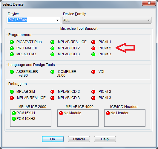

 El MPLAB indica que el pickit2 no soporta ese micro, podrias utilizar el software pickit2 programmer a ver si lo soporta ya que yo nunca he programado un 16F84A . Y para ello exporta tu programa desde el MPLAB con los bits de configuracion.
Claaaaro, exactamente esto es lo que me habia fijado lo que se ve en la imagen que para el 16F84A que estoy usando el MPLAB no es soportado desde el PICKit 2... Me interesa eso del PICKit 2 Programmer, podria ser la ansiada solucion a mi problema, exportar el codigo a este soft... alguien sabe como se usa?
