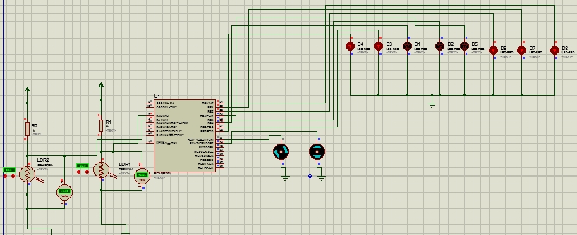

Buenas soy nuevo en este foro y necesito ayuda, estoy realizando un programa en lenguaje ensamblador con el pic 16f876A, el funcionamiento del programa es el de un seguidor de luz formado por dos resistencias y dos motores, el programa lo estoy empezando y lo que adjunto seria solo una parte del proyecto final. El problema es que solo me funciona bien una de las LDR en proteus que cuando recibe menos de 4v el pic en el puerto RA0 funciona el motor contrario a cada ldr. He revisado el programa y no se donde esta el problema  en un inicio pensé que en el conversor pero para ello instale unos leds en el puerto B para que me sacara el registro adresh y eso funciona bien luego ahi no esta. Les agradezco su atención muchas gracias.
PROGRAMA:
   LIST P=16F876A
   INCLUDE "p16F876A.INC"

Re:PROBLEMA COCHE SEGUIDOR DE LUZ
« Respuesta #1 en: 28 de Diciembre de 2015, 15:05:02 »
Perimero que nada bienvenido al foro
Voy a decir varias cosas que tal ves te solucionen el problema o solo sean simples correcciones o mejoras, vos tomaras cada una a tu propia decision
Un par de cosas para que sea mas facil entenderle y para que no estes buscando cual es cual
Código: ASM
  1. BSF   ADCON0,2
  2. MOVF   ADRESH,0
  3. SUBWF VALUZD,0
  4. BTFSS STATUS,2
  5. BTFSS STATUS,0
por:
Código: ASM
  1. BSF   ADCON0,GO   ; o GO_DONE , o NOT_DONE, o GO_NOT_DONE, todos especificados en el .inc que incluiste.
  2. MOVF   ADRESH,W
  3. SUBWF VALUZD,W
  4. BTFSS STATUS,Z
  5. BTFSS STATUS,C
Ahora unas cosas que vi.
Cuando cambias de canal ( a pesar que lo podes hacer con un simple BSF/BCF ADCON0,CHS0 ) apenas cambias de canal tenes que hacer una demora, o no se si este lo permite ajustar el tiempo de muestreo de la señal,  la demora no va despues de la conversion, sino ANTES de iniciar la conversion y DESPUES de cambiar el canal, obviamente esto es si cambias de canal.. Esto por que el "capacitor" interno del ADC debe cargarse al nuevo voltaje antes de comenzar la conversion Y mas grande sera el retardo si es que existe mayor resistencia de entrada. Pongo un codigo de lo que me refiero
Tuyo:
Código: ASM
  1. MOVLW   b'11001001'   ; Se activa el conversor en RA1
  2.    MOVWF   ADCON0      ; Se activa el conversor
  3.    BSF   ADCON0,2
  4.
  5. CONVERSOR2         ; pregunto si ha terminado la conversion
  6.    BTFSC    ADCON0,2
  7.    GOTO   CONVERSOR2
  8.    CALL   RETA
Lo que te digo:
Código: ASM
  3.    CALL   RETA
  4.    BSF   ADCON0,2
  5.
  6. CONVERSOR2         ; pregunto si ha terminado la conversion
  7.    BTFSC    ADCON0,2
  8.    GOTO   CONVERSOR2
Otras cositas a mejorar:
Código: ASM
  1. MOVLW b'11001100'   ; comoparo el valor del ldr derecho si es menor de 204 (4v), si es menor activo motor izquierdo
  2.    SUBWF VALUZD,W      ; si no es menor vemos el valor del ldr izquierdo, para ver si estraa parado o solo va hacia la derecha
  3.    BTFSS STATUS,C
  4.    GOTO GIRAR
  5.    BTFSS STATUS,Z
  6.    GOTO COMPIZQ
  7.    GOTO GIRAR
Parece que estas comprobando primero si es menor a 204 y luego si es igual a 204.. que  tal si hacemos lo mismo pero con 205 y solo menor?
Código: ASM
  1. MOVLW b'11001101'   ; comoparo el valor del ldr derecho si es menor de 205, es decir 204 o menos (4v), si es menor activo motor izquierdo
  3.    BTFSS STATUS,C
  4.    GOTO GIRAR
  5.    GOTO COMPIZQ
Por lo visto esto tambien se aplica a COMPIZQ y GIRAR
¿ Por que comparar 2 veces ?
En principal ya comparas por que LDR <= 204, y luego dentro de COMPIZ y GIRAR ambos la misma comprobacion de LDR <=204 ???? es decir que tus COMPIZ y GIRAR realmente lo unico que hace es:
Código: ASM
  1. COMPIZQ            ; vemos si el coche va a la izquierda o se para
  2.    GOTO VOLVER
  3.
  4. GIRAR            ;vemos si el coche va recto o a la derecha
  5.    GOTO RECTO
Me explico... Principal separa LDR <= 204 va a COMPIZQ , mayor a GIRAR
Entra a COMPIZQ (por que era menor o igual a 204) segun el codigo se vuelve a comparar y si da que es menor o igual a 204 entonces va a VOLVER
Si Entra a GIRAR, significa que es mayor de 204, se comprueba de vuelta y va a RECTO si o si. son 2 funciones sin sentido...
Siguiendo el camnio del progrma llegamos a las funciones RECTO/DERECHA /IZQUIERDA
Los cuales todos comienzan la conversion del ADC. y luego hace un salto para cambiar el canal del ADC e inciiar la conversion de vuelta... Eso no se como funcionaria. Inicias la conversion, y voy a suponer que pasa el tiempo necesario para que se samplee la muestra lo cual es el canal 1, se inicia la conversion y cambias al canal0, resumen simepre estarias midiendo el canal1.
Ahora si no llega a completarse el sampleo en esas instrucciones que tenes va a haber problemas, por que estas cambiando el canal a la mitad del tiempo, dando un mal resultado.
Resumen, quita la instruccion de iniciar una nueva conversion total en START, ya seproduce nuevamente el cambio de canal e inicio de conversion.
Procura programar con un loop principal que sea facil de entender.
Código: ASM
  1. PRINICPAL
  2.       CALL  LECTURA_ADC   ; Aca leo el ADC y guardo en los registros
  3.       CALL  TEST_ADC           ; Aca compruebo que esta dentro de los rangos que preveo y activo banderas (bits de algun registro) para que ACCION_MOTORES actue segun elvalor dado aca
  4.       CALL  ACCION_MOTORES  ; Aca actuo segun los bits anteriores
  5.       GOTO PRINCIPAL
« Última modificación: 28 de Diciembre de 2015, 15:14:58 por KILLERJC »

En primer lugar muchas gracias por haber contestado y por las correcciones. Llevo muy pocO tiempo programando y mis errores son evidentes.
Ya he modificado el programa como me indicas en los consejos del principio de tu respuesta.
En el caso de compizq y girar no es que compare dos veces el  valor "VALUZD" sino que primero compara ese dato correspondiente al ldr derecho, y luego compara el valor del ldr izquierdo "VALUZI" para en función de eso activar un motor u otro, o los dos. Como ya he dicho he modificado el programa tal como dijiste poniendo el retardo antes activar el adcon y no despues, tambien he cambiado el comparador de tal forma que solo comparo si es menor con el flag C de status y sigue ocurriendo lo mismo, solo funciona correctamente el LDR derecho con su correspondiente motor (izquierdo). Modifiqué tambien la parte de " RECTO " "IZQUIERDA" "DERECHA" Y "VUELVE"  suprimiendo la parte donde iniciaba nueva conversion. Probé  a cambiar lo de "START" y mandarlo directamente a inicio pero el motor iba a tirones, no creo que esté ahi el problema. Espero su respuesta, muchas gracias y un saludo.
Desconectado javig.16
« Respuesta #4 en: 29 de Diciembre de 2015, 11:40:18 »
Perdon no vi lo de VALUZD y VALUZI. Y realmente no veo otra cosa.
El funcionamiento actual es:
(derecho < 240)? Si -> (Izquierdo <240)? Si-> Recto
                            |                                       No-> Izquierda
                            No-> (izquierdo <240)? Si -> Volver
                                                                   No -> Derecha
Es correcto esto ?
  • Mensajes: 11
« Respuesta #5 en: 29 de Diciembre de 2015, 12:02:13 »
El funcionamiento sería el siguiente:
(LDR derecho < 240)? Si -> (LDR Izquierdo <240)? Si-> Recto (LOS DOS MOTORES ON)
                            |                                       No-> derecha (MOTOR izquierda ON MOTOR derecha OFF, el coche va a la derecha)
                            No-> (izquierdo <240)? Si -> izquierda (MOTOR DERECHA ON MOTOR IZQUIERDA OFF, el coche va a hacia la izquierda)
                                                                   No -> vuelve (los motores se paran)
El funcionamiento como dije es de un coche seguidor de luz, con lo cual el LDR deechho esta ligado al motor izquierdo y el LDR izquierdo esta ligado al motor derecho, esta intercambiados de tal forma que si le llega la luz al LDR derecho se activa el motor contrario (izquierdo) para que el coche vaya hacia a la derecha, de la misma forma para el otro LDR.
« Respuesta #6 en: 29 de Diciembre de 2015, 16:32:01 »
Bueno te voy a comentar lo que hice. vos veras si te sirve o no.
LDR derecho < 240 y LDR izquierdo > 240 = Motor izq ON
LDR derecho > 240 y LDR izquierdo < 240 = Motor der ON

Hice 2 codigos, y te voy a explicar el por que los hice. Este primero es para que sea mas entendible realmente. Luego el otro es mas una "mejora".
Código: ASM
  1. LIST P=16F876A
  2.    INCLUDE "p16F876A.INC"
  3.

El por que esta realizado asi (Veras ahora la funcion principal) es por que es mas facil probarlo en simulacion en el MPLAB,  lo mas complejo es probar el ADC, entonces con esto lo puedo omitir, simplemente hago:

Y reemplaze la parte del ADC por valores que yo le doy, y puedo probar todo lo demas sin necesidad de tener que simular el ADC. Este codigo podria hacerlo un poco mas compacto especialmente en la parte de activar los motores

Solo observar que cambie los bits 0 e 1 de TEMP, para que cuando invierta sea igual que el ejemplo anterior. Esto va a depender de como esten los motores en tu PIC, es decir cual es el izquierdo y el derecho.
Lo del ADC no lo probe pero deberia funcionar...
Respecto al codigo agregue un par de cosas mas, como vector de interrupcion, utilice un CBLOCK en ves de muchos EQU, primero configuro los TRISx antes de los PORTx, utilizo BANKSEL asi solo el compilador me genera el codigo para cambiar al banco de ese registro, etc.
BANKSEL, CBLOCK no es una instruccion del micro, sino del compilador. es como LIST, INCLUDE, entre otros

Me funciona correctamente, muchisimas gracias por la ayuda de verdad.

   BCF   PORTC,1
   BCF   PORTC,2
   BCF   PORTC,3
   CALL   RETA
   GOTO   REVISION
Conversion:
   ; Canal 0
   BCF      ADCON0,CHS0
   CALL     RETA
   BSF      ADCON0,GO
   BTFSC    ADCON0,GO
   GOTO     $-1
   MOVF     ADRESH,W        ; guardo el valor de la luz del ldr derecho
   MOVWF    VALUZD
   ; Canal 1
   BSF      ADCON0,CHS0
   CALL     RETA
   BSF      ADCON0,GO
   BTFSC    ADCON0,GO
   GOTO     $-1          ; saltamos una instrucción atras
   MOVF     ADRESH,W        ; guardo el valor de la luz del ldr izquierdo
   MOVWF    VALUZI
   MOVWF    PORTB            ; 4 v equivale en dcimnal a 204 que en binario seria 11001100, los leds que deberian de encenderse cuando pongamos este valor en la ldr
   RETURN
;   Check_Value: Checkea el valor de los 2 registros y activa las flags del registro TEMP segun valores
;   Entrada: VALUZD, VALUZI
;   Salida: TEMP
;   Registros usados: -----
Check_Value:
   CLRF     TEMP            ; Pongo a 0 las flags
   BTFSS    STATUS,C
   BSF      TEMP,0          ; indicador que derecha es menor que 0xCC
   MOVLW    b'11001100'
   SUBWF    VALUZI,W
   BTFSS    STATUS,C
   BSF      TEMP,1          ; indicador que izquierda es menor que 0xCC
   RETURN
;   Accion_Motor: Hace uso de las flags para activar las salidas de motor
;   Entrada: TEMP
;   Salida: -------
;   Registros usados: PORTC
;   Tabla_accion: Tabla para hacer uso de cada combinacion de TEMP, 4 en total
;   Entrada: W
;   Salida: W
;   Registros usados: -------
Accion_Motor:
    MOVF    TEMP,W          ; Llamo a la tabla
    CALL    Tabla_accion
    BTFSS   TEMP,0
    GOTO    COMPIZQ
    BTFSS   TEMP,1
    GOTO    DERECHA
    GOTO    RECTO
Tabla_accion:
    ANDLW   0x3             ; Me aseguro que no pase del maximo que es 3
    ADDWF   PCL,F
    RETLW   0x00            ; TEMP = 0x03 -> VALUZD y VALUZI mayores a 240 , 0x03 Ambos motores Off
    RETLW   0x01            ; TEMP = 0x01 -> VALUZD > 240 y VALUZI < 240   , 0x01 Motor izquierda NO
    RETLW   0x02            ; TEMP = 0x02 -> VALUZD < 240 y VALUZI > 240   , 0x02 Motor derecha ON
    RETLW   0x03            ; TEMP = 0x00 -> VALUZD y VALUZI menores a 240 , 0x00 Ambos motores On
COMPIZQ
    BTFSS   TEMP,1
    GOTO    PARAR
    GOTO    IZQUIERDA
RECTO
    CALL    MENSAJE4
    BSF     PORTC,0
    BCF     PORTC,1
    BSF     PORTC,2
    BCF     PORTC,3
    CALL    RETA
    GOTO    PRINCIPAL
DERECHA
    CALL    MENSAJE2
    BSF     PORTC,0
    BCF     PORTC,1
    BCF     PORTC,2
    BSF     PORTC,3
    CALL    RETA
    GOTO    PRINCIPAL
IZQUIERDA
    CALL    MENSAJE3
    BCF     PORTC,0
    BSF     PORTC,1
    BSF     PORTC,2
    BCF     PORTC,3
    CALL    RETA
    GOTO    PRINCIPAL
PARAR
    CALL    MENSAJE1
    BCF     PORTC,0
    BCF     PORTC,1
    BCF     PORTC,2
    BCF     PORTC,3
    CALL    RETA
    GOTO    PRINCIPAL
MENSAJE1
   CALL ENTRADA
   MOVLW   'L'
   MOVWF   PORTB
   CALL   ENVIA
   MOVLW   'U'
   MOVWF   PORTB
   CALL   ENVIA
   MOVLW   'Z'
   MOVWF   PORTB
   CALL   ENVIA
   MOVLW   ' '
   MOVWF   PORTB
   CALL   ENVIA
   MOVLW   'I'
   MOVWF   PORTB
   CALL   ENVIA
   MOVLW   'N'
   MOVWF   PORTB
   CALL   ENVIA
   MOVLW   'D'
   MOVWF   PORTB
   CALL   ENVIA
   MOVLW   'E'
   MOVWF   PORTB
   CALL   ENVIA
   MOVLW   'T'
   MOVWF   PORTB
   CALL   ENVIA
   MOVLW   'E'
   MOVWF   PORTB
   CALL   ENVIA
   MOVLW   'C'
   MOVWF   PORTB
   CALL   ENVIA
   MOVLW   'T'
   MOVWF   PORTB
   CALL   ENVIA
   MOVLW   'A'
   MOVWF   PORTB
   CALL   ENVIA
   MOVLW   'D'
   MOVWF   PORTB
   CALL   ENVIA
   MOVLW   'A'
   MOVWF   PORTB
   CALL   ENVIA
   CALL   NEXT
   MOVLW   'I'
   MOVWF   PORTB
   CALL   ENVIA
   MOVLW   'L'
   MOVWF   PORTB
   CALL   ENVIA
   MOVLW   'U'
   MOVWF   PORTB
   CALL   ENVIA
   MOVLW   'M'
   MOVWF   PORTB
   CALL   ENVIA
   MOVLW   'I'
   MOVWF   PORTB
   CALL   ENVIA
   MOVLW   'N'
   MOVWF   PORTB
   CALL   ENVIA
   MOVLW   'E'
   MOVWF   PORTB
   CALL   ENVIA
   MOVLW   ' '
   MOVWF   PORTB
   CALL   ENVIA
   MOVLW   'E'
   MOVWF   PORTB
   CALL   ENVIA
   MOVLW   'L'
   MOVWF   PORTB
   CALL   ENVIA
   MOVLW   ' '
   MOVWF   PORTB
   CALL   ENVIA
   MOVLW   'T'
   MOVWF   PORTB
   CALL   ENVIA
   MOVLW   'A'
   MOVWF   PORTB
   CALL   ENVIA
   MOVLW   'N'
   MOVWF   PORTB
   CALL   ENVIA
   MOVLW   'K'
   MOVWF   PORTB
   CALL   ENVIA
   MOVLW   'E'
   MOVWF   PORTB
   CALL   ENVIA
RETURN
MENSAJE2
   CALL ENTRADA
   MOVLW   'T'
   MOVWF   PORTB
   CALL   ENVIA
   MOVLW   'A'
   MOVWF   PORTB
   CALL   ENVIA
   MOVLW   'N'
   MOVWF   PORTB
   CALL   ENVIA
   MOVLW   'K'
   MOVWF   PORTB
   CALL   ENVIA
   MOVLW   'E'
   MOVWF   PORTB
   CALL   ENVIA
   MOVLW   ' '
   MOVWF   PORTB
   CALL   ENVIA
   MOVLW   'G'
   MOVWF   PORTB
   CALL   ENVIA
   MOVLW   'I'
   MOVWF   PORTB
   CALL   ENVIA
   MOVLW   'R'
   MOVWF   PORTB
   CALL   ENVIA
   MOVLW   'A'
   MOVWF   PORTB
   CALL   ENVIA
   MOVLW   'N'
   MOVWF   PORTB
   CALL   ENVIA
   MOVLW   'D'
   MOVWF   PORTB
   CALL   ENVIA
   MOVLW   'O'
   MOVWF   PORTB
   CALL   ENVIA
   MOVLW   ' '
   MOVWF   PORTB
   CALL   ENVIA
   MOVLW   'A'
   MOVWF   PORTB
   CALL   ENVIA
   BCF   PORTC,6     ;RS=0 MODO INST
   MOVLW   b'11000010'   ; 2DA LINEA
   MOVWF   PORTB
   CALL   EJECUTA
   MOVLW   b'01111110'
   MOVWF   PORTB
   CALL   ENVIA
   MOVLW   'L'
   MOVWF   PORTB
   CALL   ENVIA
   MOVLW   'A'
   MOVWF   PORTB
   CALL   ENVIA
   MOVLW   ' '
   MOVWF   PORTB
   CALL   ENVIA
   MOVLW   'D'
   MOVWF   PORTB
   CALL   ENVIA
   MOVLW   'E'
   MOVWF   PORTB
   CALL   ENVIA
   MOVLW   'R'
   MOVWF   PORTB
   CALL   ENVIA
   MOVLW   'E'
   MOVWF   PORTB
   CALL   ENVIA
   MOVLW   'C'
   MOVWF   PORTB
   CALL   ENVIA
   MOVLW   'H'
   MOVWF   PORTB
   CALL   ENVIA
   MOVLW   'A'
   MOVWF   PORTB
   CALL   ENVIA
   MOVLW   b'01111110'
   MOVWF   PORTB
   CALL   ENVIA
RETURN
MENSAJE3
   CALL ENTRADA
   MOVLW   'T'
   MOVWF   PORTB
   CALL   ENVIA
   MOVLW   'A'
   MOVWF   PORTB
   CALL   ENVIA
   MOVLW   'N'
   MOVWF   PORTB
   CALL   ENVIA
   MOVLW   'K'
   MOVWF   PORTB
   CALL   ENVIA
   MOVLW   'E'
   MOVWF   PORTB
   CALL   ENVIA
   MOVLW   ' '
   MOVWF   PORTB
   CALL   ENVIA
   MOVLW   'G'
   MOVWF   PORTB
   CALL   ENVIA
   MOVLW   'I'
   MOVWF   PORTB
   CALL   ENVIA
   MOVLW   'R'
   MOVWF   PORTB
   CALL   ENVIA
   MOVLW   'A'
   MOVWF   PORTB
   CALL   ENVIA
   MOVLW   'N'
   MOVWF   PORTB
   CALL   ENVIA
   MOVLW   'D'
   MOVWF   PORTB
   CALL   ENVIA
   MOVLW   'O'
   MOVWF   PORTB
   CALL   ENVIA
   MOVLW   ' '
   MOVWF   PORTB
   CALL   ENVIA
   MOVLW   'A'
   MOVWF   PORTB
   CALL   ENVIA
   MOVLW   b'11000001'   ; 2DA LINEA
   MOVWF   PORTB
   CALL   EJECUTA
   MOVLW   b'01111111'
   MOVWF   PORTB
   CALL   ENVIA
   MOVLW   'L'
   MOVWF   PORTB
   CALL   ENVIA
   MOVLW   'A'
   MOVWF   PORTB
   CALL   ENVIA
   MOVLW   ' '
   MOVWF   PORTB
   CALL   ENVIA
   MOVLW   'I'
   MOVWF   PORTB
   CALL   ENVIA
   MOVLW   'Z'
   MOVWF   PORTB
   CALL   ENVIA
   MOVLW   'Q'
   MOVWF   PORTB
   CALL   ENVIA
   MOVLW   'U'
   MOVWF   PORTB
   CALL   ENVIA
   MOVLW   'I'
   MOVWF   PORTB
   CALL   ENVIA
   MOVLW   'E'
   MOVWF   PORTB
   CALL   ENVIA
   MOVLW   'R'
   MOVWF   PORTB
   CALL   ENVIA
   MOVLW   'D'
   MOVWF   PORTB
   CALL   ENVIA
   MOVLW   'A'
   MOVWF   PORTB
   CALL   ENVIA
   MOVLW   b'01111111'
   MOVWF   PORTB
   CALL   ENVIA
RETURN
MENSAJE4
   CALL ENTRADA
   MOVLW   'T'
   MOVWF   PORTB
   CALL   ENVIA
   MOVLW   'A'
   MOVWF   PORTB
   CALL   ENVIA
   MOVLW   'N'
   MOVWF   PORTB
   CALL   ENVIA
   MOVLW   'K'
   MOVWF   PORTB
   CALL   ENVIA
   MOVLW   'E'
   MOVWF   PORTB
   CALL   ENVIA
   MOVLW   ' '
   MOVWF   PORTB
   CALL   ENVIA
   MOVLW   'Y'
   MOVWF   PORTB
   CALL   ENVIA
   MOVLW   'E'
   MOVWF   PORTB
   CALL   ENVIA
   MOVLW   'N'
   MOVWF   PORTB
   CALL   ENVIA
   MOVLW   'D'
   MOVWF   PORTB
   CALL   ENVIA
   MOVLW   'O'
   MOVWF   PORTB
   CALL   ENVIA
   MOVLW   ' '
   MOVWF   PORTB
   CALL   ENVIA
   MOVLW   'T'
   MOVWF   PORTB
   CALL   ENVIA
   MOVLW   'O'
   MOVWF   PORTB
   CALL   ENVIA
   MOVLW   'D'
   MOVWF   PORTB
   CALL   ENVIA
   MOVLW   'O'
   MOVWF   PORTB
   CALL   ENVIA
   MOVWF   PORTB
   CALL   EJECUTA
   MOVLW   b'00111100'
   MOVWF   PORTB
   CALL   ENVIA
   MOVLW   b'00111100'
   MOVWF   PORTB
   CALL   ENVIA
   MOVLW   b'00111100'
   MOVWF   PORTB
   CALL   ENVIA
   MOVLW   'R'
   MOVWF   PORTB
   CALL   ENVIA
   MOVLW   'E'
   MOVWF   PORTB
   CALL   ENVIA
   MOVLW   'C'
   MOVWF   PORTB
   CALL   ENVIA
   MOVLW   'T'
   MOVWF   PORTB
   CALL   ENVIA
   MOVLW   'O'
   MOVWF   PORTB
   CALL   ENVIA
   MOVLW   b'00111110'
   MOVWF   PORTB
   CALL   ENVIA
   MOVLW   b'00111110'
   MOVWF   PORTB
   CALL   ENVIA
   MOVLW   b'00111110'
   MOVWF   PORTB
   CALL   ENVIA
RETURN
MENSAJE5
   MOVLW   b'00000001'    ; LIMPIO LCD
   MOVWF   PORTB
   CALL   EJECUTA
   MOVLW   b'10000011'    ; 1RA LINEA POSICION 3 (1º BIT INDICA LINEA SEGUNDO BIT SEGUNDA LINEA LOS BIT D ELA DERECHA INDICAN LA POSICION)
   MOVWF   PORTB
   CALL   EJECUTA
   MOVLW   'O'
   MOVWF   PORTB
   CALL   ENVIA
   MOVLW   'B'
   MOVWF   PORTB
   CALL   ENVIA
   MOVLW   'S'
   MOVWF   PORTB
   CALL   ENVIA
   MOVLW   'T'
   MOVWF   PORTB
   CALL   ENVIA
   MOVLW   'A'
   MOVWF   PORTB
   CALL   ENVIA
   MOVLW   'C'
   MOVWF   PORTB
   CALL   ENVIA
   MOVLW   'U'
   MOVWF   PORTB
   CALL   ENVIA
   MOVLW   'L'
   MOVWF   PORTB
   CALL   ENVIA
   MOVLW   'O'
   MOVWF   PORTB
   CALL   ENVIA
   MOVWF   PORTB
   CALL   EJECUTA
   MOVLW   b'11000011'   ; 2DA LINEA
   MOVWF   PORTB
   CALL   EJECUTA
   MOVLW   'D'
   MOVWF   PORTB
   CALL   ENVIA
   MOVLW   'E'
   MOVWF   PORTB
   CALL   ENVIA
   MOVLW   'T'
   MOVWF   PORTB
   CALL   ENVIA
   MOVLW   'E'
   MOVWF   PORTB
   CALL   ENVIA
   MOVLW   'C'
   MOVWF   PORTB
   CALL   ENVIA
   MOVLW   'T'
   MOVWF   PORTB
   CALL   ENVIA
   MOVLW   'A'
   MOVWF   PORTB
   CALL   ENVIA
   MOVLW   'D'
   MOVWF   PORTB
   CALL   ENVIA
   MOVLW   'O'
   MOVWF   PORTB
   CALL   ENVIA
   RETURN
;********* COMANDO LCD  EJECUTA  **************
EJECUTA
   BSF   PORTC,7      ; ENABLE = 1
   CALL   TIMEDIS      ; TEMPORIZADOR DEL DISPLAY
   BCF   PORTC,7      ; RS = 0
   CALL   TIMEDIS
RETURN
;*********  COMANDO LCD ENVIA  **************
ENVIA
   BSF   PORTC,6      ; RS=1
   CALL   EJECUTA      ; DAMOS DE ALTA EL COMANDO
RETURN
;********* COMANDO NEXT LCD  **************
NEXT
   MOVLW   b'11000000'   ; 2DA LINEA
   MOVWF   PORTB
   CALL   EJECUTA
RETURN
;*********PRIMERA LINEA LCD  ENTRADA  **************
ENTRADA
   MOVWF   PORTB
   CALL   EJECUTA
   MOVLW   b'10000000'    ; 1RA LINEA POSICION 3 (1º BIT INDICA LINEA SEGUNDO BIT SEGUNDA LINEA LOS BIT D ELA DERECHA INDICAN LA POSICION)
   MOVWF   PORTB
   CALL   EJECUTA
RETURN
;*_*_*_*__*_*_*_*_ RETARDOS_*_*_*_*_*_*_*_*__*
;-----------------TEMPORIZADOR DE 2308.6 uS----------
TIMEDIS
   MOVLW   b'00000001'   ; TEMPORIZADOR DE 2308.6 uS
   MOVWF   CONTA01
UNOO
      MOVLW   b'00001111'
   MOVWF   CONTA02
DOSS
   MOVLW   b'11111111'
   MOVWF   CONTA03
TRESS
   DECFSZ   CONTA03,1   ;DECREMENTO CONTA03 SI ES 0 VUELVE
   GOTO   TRESS
   DECFSZ   CONTA02,1   ;DECREMENTO CONTA02 SI ES 0 VUELVE A CARGAR CONTA03
   GOTO   DOSS
   DECFSZ   CONTA01,1   ; DECREMNTO CONTA01 SI ES 0 VUELVE A CARGAR CONTA02 Y 03
   GOTO    UNOO
 RETURN
; -----------------Temporizador de medio segundo-----------
RETA
   MOVLW   b'00001101'   ; Temporizador de medio segundo aprox.
   MOVWF   CONTA1
UNO7     MOVLW   b'11111111'
   MOVWF   CONTA2
DOS7     MOVWF   b'11111111'
   MOVWF   CONTA03
TRES7    DECFSZ   CONTA3,1   ;DECREMENTO CONTA03 SI ES 0 VUELVE
   GOTO   TRES7
   DECFSZ    CONTA2,1   ;DECREMENTO CONTA02 SI ES 0 VUELVE A CARGAR CONTA03
   GOTO   DOS7
   DECFSZ    CONTA1,1   ; DECREMNTO CONTA01 SI ES 0 VUELVE A CARGAR CONTA02
   GOTO   UNO7      ;Y 03.
RETURN
   END
