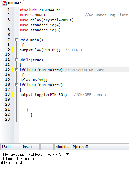

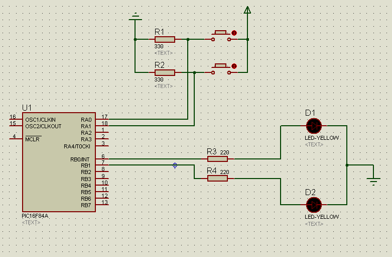

buenas estoy tratado de comprender de como crear funciones propias y como llamar las funciones nueva, estoy haciendo un programa en proteus que con pulsador pueda encender una lampara, en el programa quiero repetir esa misma funcinamiento pero para hacer prender varias zona.
#include <16F84A.h>
#FUSES NOWDT                  //No Watch Dog Timer
#use delay(crystal=20MHz)
#use standard_io(A)
#use standard_io(B)
void main()
output_low(PIN_B0);  // LED_1
while(true)
if(input(PIN_A0)==0) //PULSADOR DE AREA
delay_ms(40);
if(input(PIN_A0)==1)
output_toggle(PIN_B0);   //ON/OFF zona x

Re:Como crear varias funciones y llamarlas
« Respuesta #1 en: 31 de Diciembre de 2015, 16:44:34 »
para hacer una funcion primero debes de declararla antes del main de esta manera:
"lo que devuelve" mifuncion(variables que se pasan a la función);
ejemplo:
int Mifuncion(int a, int b);
esa es una declaración de una función a la que se le pasan dos variables a y b, y devuelve un int, después de declarar la función, debemos escribirla, esto puedes hacerlo antes o despues del main por ejemplo:
     int resultado=0;
     resultado = a+b;
     return resultado;
y despues debes llamar a la funcion desde tu codigo principal por ejemplo:
void main (void)
        int suma=0;
        while(1)
               suma=MiFuncion(3,4);
