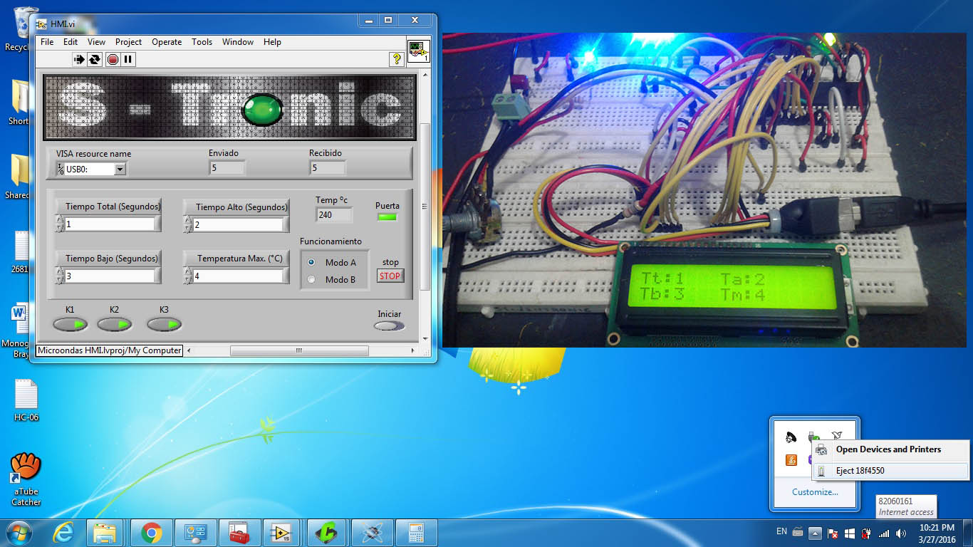

Que buen dato buen hombre, ya lo probe y efectivamente funciono, ahora sigue transformarlo en labview de eso me encargo  yo, y despues te cuento como termina todo, aqui adunto una foto del progreso actual, montaje en protoboard y DAQ con labview PC. y muchas gracias nuevamente aunque programo en PIC C Compiler tu ejemplo fue bastante claro y lo adapte sin inconvenientes.

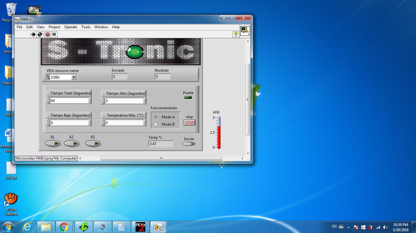

 Muchas gracias por su colaboracion, realmente son personas muy utiles y con grandes conocimientos, espero serles de ayuda asi como ustedes lo son, finalmente finalice con exito el proyecto  :-/ :-/ :-/
Dejo un adjunto de como luce finalmente.
