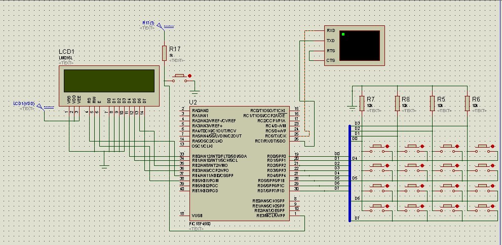

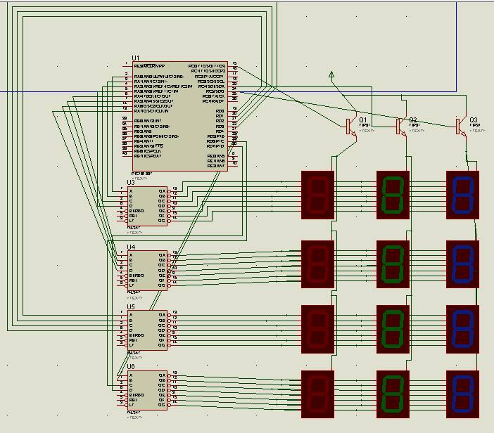

Hola!
Soy nuevo en el foro, estoy desarrollando un proyecto de tableros LED. La idea es cambiar el número desplegado en el tablero de manera inalámbrica. En el control de mano, estoy usando un Pic 18F4550, con su LCD y teclado 4x4. y en el receptor tengo un 16F887. Tengo varios inconvenientes, espero estar en el tema correcto, y sobre todo, espero que me puedan brindar su valiosa ayuda.
1. En el pic de transmisión tenemos el problema que no es estable con la oscilación. Ya sea que le conectemos un oscilador de cristal o lo usemos con el oscilador interno del PIC, al encenderlo, es necesario tocar el pic varias veces para que pueda encender. Esto lo notamos con los mensajes del LCD. Mi pregunta aquí es, ¿Es falta de estabilidad? ¿Si es así, como lo puedo hacer estable?
2. No sé si sea derivado del problema anterior, que si tratamos de comunicar los PIC conectado Tx con Rx y viceversa entre ellos, a veces funciona y a veces no. Los firmwares ya los simulamos en Proteus y funcionan bien.
3. Cuando usamos el oscilador interno, la comunicación no funciona ni en simulación, ni en físico. y si lo ponemos a 8 MHz, el programa corre mas lento que a 4 MHz.
Y ya que no hemos podido hacer funcionar la transmisión alámbricamente, no hemos podido hacer pruebas con los Xbee. Así que las preguntas de ello las guardaré para cuando podamos hacerlo funcionar directo.
Espero que me puedan orientar con esto. Estuve leyendo algunos temas, pero en ninguno vi algo que me orientara con esto. De antemano se los agradezco!

Que tal escobedov,
Podrias subir el codigo que estas usando y los esquemáticos de tu proyecto? De esa manera nos será más fácil ayudarte.

Este es el del transmisor
/*Teclado controlador de tableta de precios

En el transmisor:
1er problema:
Faltan includes y definiciones para que funcionen los delays, imagino que los sacaste.
2do problema:
Por que tenes las interrupciones de lectura habilitadas en el transmisor ¿?. Especialmente cuando:
- No recibis, solo envias
- No tenes definido la funcion de interrupcion
3er problema: ( Mas que problema un mal uso )
No encuentro la funcion Keypad_Key_Press(). La cual estas llamando SIEMPRE, y con llamar una sola ves bastaria.
  1. while(!leeTeclado())       // Espera a que se presione una tecla.
  2.
  3.       if (leeTeclado()=='1'){
  4.       interpretanum=0x01;
  5.           Lcd_Out(2, i,"1");}
  6.       if (leeTeclado()=='2'){
  7.       interpretanum=0x02;
  8.           Lcd_Out(2, i,"2");}
  9.       if (leeTeclado()=='3'){
  10.       interpretanum=0x03;
  11.           Lcd_Out(2, i,"3");}
  12.       if (leeTeclado()=='4'){
  13.       interpretanum=0x04;
  14.           Lcd_Out(2, i,"4");}
  15.       if (leeTeclado()=='5'){
  16.       interpretanum=0x05;
  17.           Lcd_Out(2, i,"5");}
  18.       if (leeTeclado()=='6'){
  19.       interpretanum=0x06;
  20.           Lcd_Out(2, i,"6");}
  21.       if (leeTeclado()=='7'){
  22.       interpretanum=0x07;
  23.           Lcd_Out(2, i,"7");}
  24.       if (leeTeclado()=='8'){
  25.       interpretanum=0x08;
  26.           Lcd_Out(2, i,"8");}
  27.        if (leeTeclado()=='9'){
  28.        interpretanum=0x09;
  29.           Lcd_Out(2, i,"9");}
  30.        if (leeTeclado()=='0'){
  31.        interpretanum=0x00;
  32.           Lcd_Out(2, i,"0");}
Y podias hacer:
  1. while(tecla!=0){tecla = leeTeclado();}
  2.
  3.         if ( tecla >= '0' && tecla <= '9' )
  4.         {
  5.                 Lcd_Out(2,i,tecla);
  6.                 numero = tecla - 48;
  7.         }
4to problema:
  2.
Ese while al no tener un ";" o " { } ", va a ejecutar la primera instruccion siguiente, es decir que no es que este leyendo siempre si no que ademas va a estar preguntando por 1 siempre.
5to problema:
  1. precio3=interpretanum;
Cuando precio3 es un array, un ratito antes hacias:
  1. precio3[0]=0x03;
  2.         precio3[5]=0x03;
6to problema:
Abuso de delays, en algunos lugares sin sentido como al momento de enviar los datos
  1. UART1_Write(precio3[0]);
  2.    Delay_ms(200);
  3.    UART1_Write(precio3[1]);
  4.    Delay_ms(200);
  5.    UART1_Write(precio3[2]);
  6.    Delay_ms(200);
  7.    UART1_Write(precio3[3]);
  8.    Delay_ms(200);
  9.    UART1_Write(precio3[4]);
  10.       Delay_ms(200);
  11.       UART1_Write(precio3[5]);
  12.       Delay_ms(200);
Si con esto bastaria:
  1. for ( i = 0 ; i < 6 ; ++i )
  2.         {
  3.                 UART1_Write(precio3[i]);
  4.         }
1er Consejo
Las funciones: magna / diesel / entre otras  son identicas, seguro que podes hacer una sola funcion para todas.
2da mala aplicacion
  1. if(leeTeclado()=='A'){     //Comando para cambiar precio de magna
  2.          return  MAGNA;
  3.       }
  4.       if(leeTeclado()=='B'){    //Comando para cambiar precio de premium
  5.          return  PREMIUM;
  6.       }
  7.       if(leeTeclado()=='C'){    //Comando para cambiar precio de diesel
  8.          return  DIESEL;
  9.       }
  10.       if(leeTeclado()=='D'){    //Comando para cambiar ilumnación
  11.          return  ILUM;
Utiliza leeTeclado() 1 sola vez por ciclo del while.
En el receptor:
1er problema:
No se si esto funciona o no:
  1. void interrupt(void)
ya que siempre lo vi ( supongamos que la funcion se llama UART_RX ):
  1. void interrupt UART_RX(void)
Es decir el interrupt es como un modificador a esa funcion. En tu caso parece ser el nombre con lo cual jamas va a entrar.
1er consejo:
Y aunque es correcto el codigo del main, prefiero tener el while(1) en el main y no en la funcion.
2do consejo:
Esto no es necesario:
  1. Delay_ms(1000);      // Espera para que el UART se estabilice.
La UART no se tiene que estabilizar, aun peor esto haria que sea posible que se llene el buffer de recepcion ( esto va para el receptor, pero en el transmisor se lo podes quitar tambien ), teniendo luego que lidiar con limpiar los errores.
2do POSIBLE problema:
Aunque no estoy muy seguro como se maneja XC8 en ese caso, desconfiaria con poner un return en la rutina de interurpcion:
  1. if(contRx==0)return;
Ya que puede ejecutar un RETURN y no un RETFIE, pero esto no estoy seguro si es asi, realmente jamas probe poner un return ahi.
De todas formas JAMAS se va a ejecutar esa instruccion, por que entra alli cuando es 6, por lo tanto jamas va a ser 0, y ese if esta por demas.
Por ahora son algunas de las cosas que vi. Como que parece demasiado grande el programa como para lo que deberia hacer, hasta ahora.
Hardware, el receptor esta mal realizado, especialmente el manejo del comun de los displays. Ya que deberia tener el emisor a GND, si es que vas a usar NPN, esto si son catodo comun, si son anodo comun, entonces vas a tener que realizar otro circuito para hacerlo funcionar con el PIC
http://www.todopic.com.ar/foros/index.php?topic=45924.msg383686#msg383686
El transmisor si tenes LCD asegurate que posea una resistencia el backligth del LCD.
