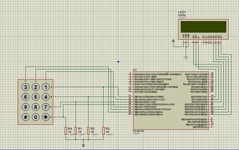

Cordial saludo amigos.
Les consulto porque no visualizo las teclas pulsadas en un teclado matricial 3X4. Aqui les envio el código e imagen del circuito para ver si observan algún error o algo que crean que haga falta para poder visualizar los números introducidos a través de un teclado 3x4. El programa esta realizado en pic c compiler y el circuito en proteus.
