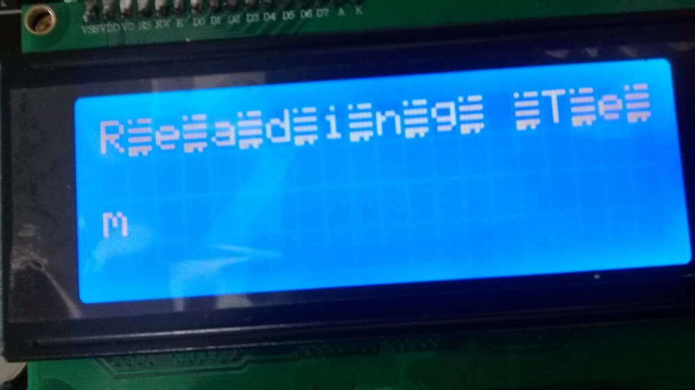

Que tal amigos acudo a ustedes para solicitar su ayuda. Veran estoy trabajando en unas pequeñas practicas y quiero manejar tablas con direccionamiento indirecto para optimizar codigo.

Bueno este es el codigo segun lei en el Manual de MPASM de microchip, y por recomendacion anterior de KillerJC las direcciones de los FSR son correctas, pero el registro INDFx no me carga bien el dato. Quisiera saber que estoy haciendo mal.

De acuerdo a lo que necesito programar, leo la tabla posterior a leerla se realiza un incremento en la misma tabla enseguida mando el dato obtenido a la LCD. En efecto lo hace pero como podeis ver el siguiente dato es un caracter extraño.
Que puedo hacer amigos?

Eso por que la arquitectura son distintas.
Por su parte el PIC16 tiene una memoria de instruccion de 14 bits, lo cual solo te queda para 1 byte y 6bit mas, mientras que el PIC18 tiene una memoria de instrucciones de 16bits y podrias aprovechar los 2 bytes
Es decir cada instruccion ( que ocupe un solo espacio ) ocuparia eso..
Ahora vos con la directiva DT. lo que creas es un RETLW de cada valor que tenes.. ejemplo
Código: ASM
  1. DT "Read"
en memoria es lo mismo que:
Código: ASM
  1. RETLW 'R'
  2. RETLW 'e'
  3. RETLW 'a'
  4. RETLW 'd'
Esto era util para cuando el micro NO poseia alguna forma de leer desde la FLASH, y se creaban tablas las cual indexaban a estos RETLW, en el caso del PIC16F1707 funciona por que el opcode del RETLW k es
11 0100 kkkk kkkk
Y vos con el acceso indirecto lees unicamente el byte donde esta el valor k.
Pero en tu PIC18 al tener 16 bits, tendrias 2 bytes. Si usas DT estarias creando RETLW, pero el acceso por tablas te permiten leer ambos bytes y no solo el menos significativo. Mirando el OPCODE de la instruccion RETLW del PIC18 encontras que es:
0000 1100 kkkk kkkk
Entonces cuando lees por primera ves lees el valor k, y luego lees 0x0C. Por eso tenes ese caracter de mas que siempre es un 0x0C, asi para todos los valores, recorda que serian todos RETLW. Si observas en tu imagen es siempre el mismo caracter. Es decir el mismo numero ( 0x0C ) se esta enviando siempre. Si buscas 0x0C en la tabla de caracteres del LCD veras que corresponde a un valor de la CGRAM, es decir de los caracteres que vos creas, como no tenes creado nada ahi, lo que aparece es "basura".

Para esto quedan 2 opciones,
- leer cada 2 bytes, es decir leer e incrementar 2 veces.
- usar otra forma de almacenar datos.
Leer cada 2 bytes es una perdida de memoria/tiempo . Estariamos desperdiciando 1 byte por cada palabra de memoria ( 16 bits ), entonces tendriamos que buscar algo que no haga el RETLW sino que ponga el valor nomas en FLASH. Si Usas la directiva data, en ves de dt:
Código: ASM
  1. LEER_MAX: data "Reading Temperature:",0x00;
Tu mensaje en hexa es (asi comparas abajo):
52 65 61 64 69 6e 67 20 54 65 6d 70 65 72 61 74 75 72 65 3a 00
Con esa directiva tu flash queda asi, observa la 3er columna que es el contenido y si lo comparas con el hexa de tu mensaje vas a ver la relacion:

Con lo cual tu codigo para que funcione ahora si, seria asi (o como lo tenias vos):

Ahi vi que tenes un retardo, no se por que lo tenes puesto, imagino que es para debug, pero no deberia estar.
En fin.. todo esto para explicarte que debes usar data en ves de dt, podrias haber usado de igual forma data para el PIC16, lo unico que no iban a funcionar como un RETLW.
