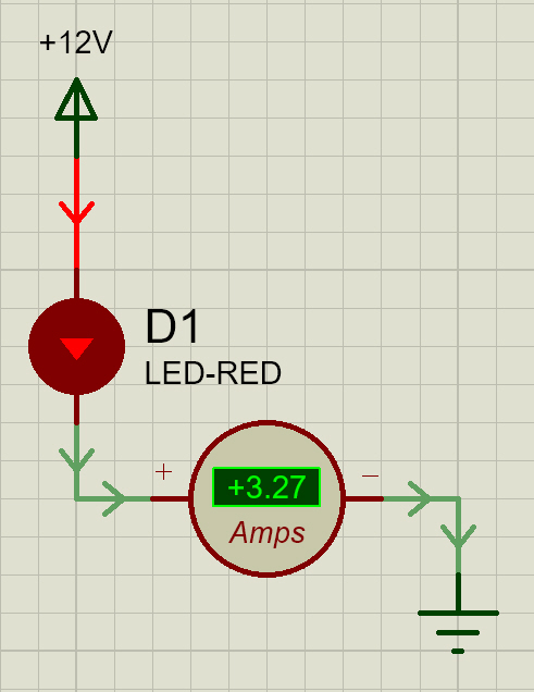

hola no entiendo muy bien como hacer una pregunta al foro, es por eso que estoy escribiendo aca.
bueno la pregunta es como simular led en proteus ?
yo lo hice y le puse 12v a un led y no me marca error y la verdad asi no me sirve usar proteus sino me detalla en tiempo real lo que pasaria con una serie de led, se entiende la pregunta muchas gracias.

Estimado Carlos Loza:
En la imagen adjunta puedes ver el resultado de la simulación en Proteus que dices. Como puedes ver, Proteus te está diciendo que pasan más de 3A por tu led. Evidentemente, eso lo va a destrozar.
No sé si esperabas que Proteus mostará un led roto. Pero la simulación no es exactamente igual que el mundo real. Hay que aprender a usar las herramientas que nos ofrece. La aproximación al mundo real es muy grande, pero no exactamente igual. Un alumno que hiciera ese montaje en un laboratorio habría tenido que ir a comprar otro led. En Proteus no.  :D :D
Un abrazo.
