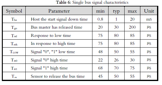

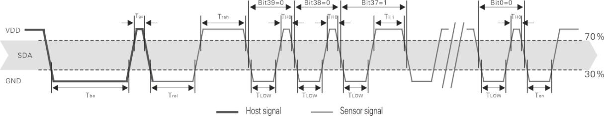

Comprendo... mira en la facu nos enseñaron PICC el tema es que no me funciona en mi pc asique tengo que usar CCS. Me baje el datasheet como planteaste y me lo puse a estudiar para tratar de hacer la libreria. Me gustaria que me digas haber si estoy entendiendo bien..
1-El micro le manda una señal baja durante 20 ms para decirle al dht que va a empezar a sensar?
2-luego le manda una señal alta durante 20 US.
3-Luego le responde el DHT con una señal baja durante 85us.
4-Luego le responde el DHT con una señal alta durante 85us.
y luego comenzaria el sensor a enviarle los datos de temp y hum puede ser que este en lo correcto?.
ahora mi duda es la siguiente para que me sirve el paso 3 y 4 osea yo tengo que leer esas 2 y preguntarle si mando un 0 o un 1? para seguir o como seria esa parte... nose si me explico.

Con esto dicho voy por los pasos que enviaste. y los corrigo si veo algo malo
1-El micro le manda una señal baja durante 20 ms para decirle al dht que va a empezar a sensar - Es correcto
2-luego le manda una señal alta durante 20 US - La señal "alta" es en realidad el pin puesto en alta impedancia (entrada), la resistencia de pull-up lo lleva a 5V
3-Luego le responde el DHT con una señal baja durante 85us. Correcto, aunque lo vi en 80us al igual que abajo
El paso 3 y 4 a vos no te sirve de mucho, solo para saber que el DHT22 recibio la orden de envio de los datos, igual al final de los 40bits se envia un pulso bajo mas si no tengo mal entendido. La mayoria termina haciendo algo asi:

Luego leer los datos es facil tambien. Por que lo unico que varia del dato es el tiempo que esta en "1", por lo tanto, esperas que se ponga en 0, luego que se ponga en 1, usas un delay por ejemplo de 30us y lees de nuevo, Si es 0 es por que paso al otro bit (el 0 tarda entre 26-28us) y corresponde a un 0 leido, si todavia sigue en 1 ( como tarda 70us ) entonces es un 1.
Para recibir el otro volves a repetir esto, es decir esperas el 0, que en el caso que hubiera sido un 0 antes ya estaria. y luego el 1.
