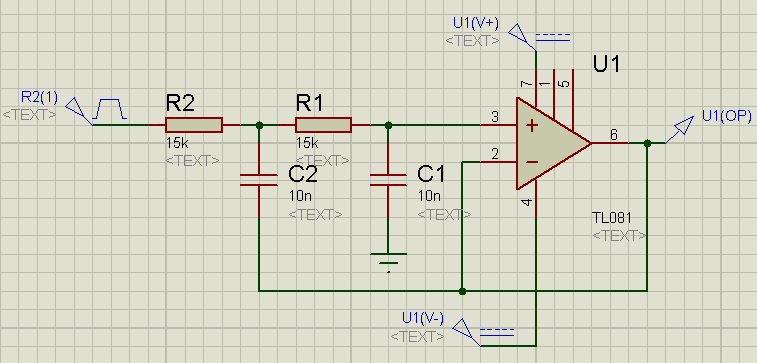

Hola a todos, también existe la posibilidad de usar un filtro pasa bajos con un amplificador operacional.
(18.07 kB, 757x363 - visto 1166 veces)
Esta opción tiene la ventaja de la velocidad y el buen filtrado. La desventaja es la complejidad y el costo extra.

Otra solución intermedia es colocar varios filtros en serie.
Con tres filtros de R=1000 y C=100nF consigues un rizado de 0.4mV y un tiempo de estabilización de la señal de salida de 4.5ms
Filtra mucho más y es mucho más rápido que un sólo filtro RC
Como en la imagen, pero con 3 RC:
