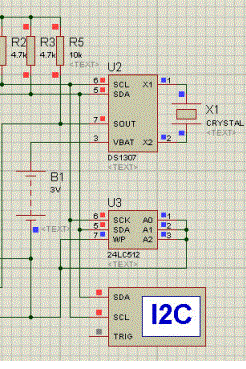

una ultima cosa, en proteus segun los apuntes que tengo sobre simulaciones con rtc hay que colocar un I2C DEBUGGER, y tambien aparecia alli conectado un 24lc512 que enrealidad no se lo que hace, lo que si se, es que si lo quito solo me sale el primer error:
Spurious SCL transition detected at 0.042980s                       $II2C DEBUGGE
adjunto una imagen de una captura de una simulación que me pasaron con un rtc
agradecería mucho su ayuda... siento que estoy un poco perdido....gracias

Hola muchachos un gusto en saludarles, les cuento que ya solucione el problema con el DS1307 comunicandolo con el PIC y me corre y muestra la hora perfecto en proteus, les cuento:
- En primer lugar, habia subido una foto con un integrado(24lc512) conectado al rtc, eso es una memoria y pues no estaba haciendo nada alli, simplemente la elimine!
-luego el error importante: Spurious SCL transition detected at 0.042980s                       $II2C DEBUGGE
lo primero que verifique para solucionar este error es el registro SSPADD que esta en el archivo i2c.c que coloque, el valor de este registro fija la frecuencia de comunicación del modulo i2c que comunica el pic con el rtc por la pata SCL.. en el datasheet indica que debe ser entre 100khz y 400khz para un 18F4550...
me asegure de esta frecuencia con el osciloscopio en proteus y a pesar de ser correcta seguia el error.....
investigue un poco mas en la web y encontre el problema....
Para la resistencia PULL-UP coloque una RES normal de la libreria y le coloque el valor de 4.7K que me indicaba el datasheet del rtc..
Proteus NO SIMULA esta resistencia que utilizamos normalmente como un PULL-UP, sino que tiene una resistencia en la libreria MODELLING PRIMITIVES llamada PULLUP, que el la que hace esta funcion en la simulacion, cambiandola e inmediatamente solucionando el problema =)
Bueno parecia mucho mas complejo el error, pero a final del dia era simplemente un componente para efectos de la simulacion =)
