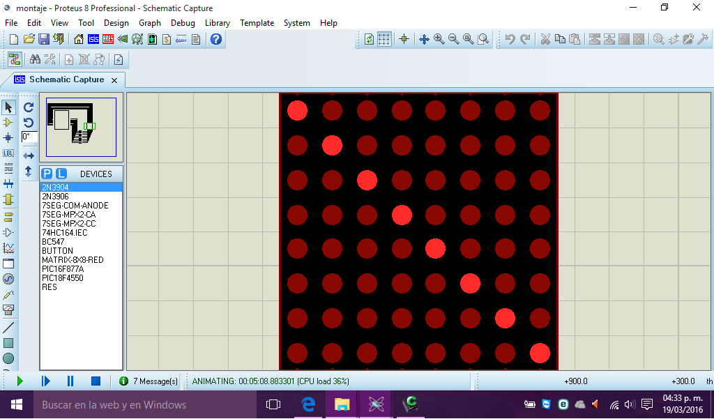

trato pero no entiendo mucho solo me falta hacer que dos ordenes entren en un void main, y se ejecuten juntas

Desconectado Moechh
  • Mensajes: 16
Re:programa de ejemplo para pic18f4550 sobre matriz de leds en ccs
« Respuesta #6 en: 19 de Marzo de 2016, 19:35:57 »
En el archivo adjunto esta la programación que he realizado y la imagen muestra lo que pretendo hacer
« Respuesta #7 en: 20 de Marzo de 2016, 18:17:46 »
Una pregunta mas, como estas comandando las cosas ? con un registro de desplazamiento ?
Esto seria masomenos tu programa modificado, aunque prefiero que tenga un latch el shift register:
  1. void main(void)
  2. {
  3.         while(TRUE)
  4.         {
  5.                 LetraB();
  6.         }
  7. }
  8.
  9. void letraB(void)
  10. {
  11.         for(i=0;i<8;i++)
  12.         {
  13.                 EnviarDatosShiftRegister(0);                            // Apago todo
  14.                 output_b(lB[i]);                                        // Valor en puerto
  15.                 EnviarDatosShiftRegister(A[i]);                         // Enciendo el correspondiente
  16.                 delay_ms(50);                                           // Espero
  17.         }
  18. }
  19.
  20. void EnviarDatoShiftRegister(unsigned int Data)
  21. {
  22.         for(o=0;o<8;o++)
  23.         {
  24.                 output_low(CLK);
  25.                 output_bit(DATO,Data & (1 << o));
  26.                 output_high(CLK);
  27.         }
  28. }
Si pensas hacer mas cosas aparte de eso, vas a tener que revisar lo que es interrupciones y el timer
Si usas el shift register, tambien podes usar el modulo SPI y comunicarte con este con data y clock
« Última modificación: 20 de Marzo de 2016, 18:19:49 por KILLERJC »
« Respuesta #8 en: 12 de Abril de 2016, 01:42:10 »
si algo asi mas o menos es lo que pensaba hacer
valla hacer que la multiplexion del registro de desplazamiento (que controla los negativos del pic a la matriz) y el puerto d (que controla los positivos del pic a la matriz) salgan al mismo tiempo para que se pueda visualizar esa linea
